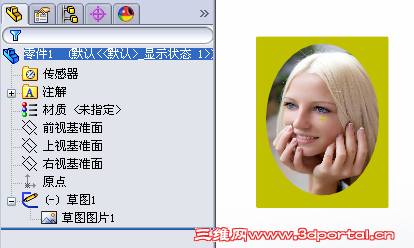

大家好,刚开始学习SW2011,向高手请教:能否在建模时直接插入图片?命令在什么地方?

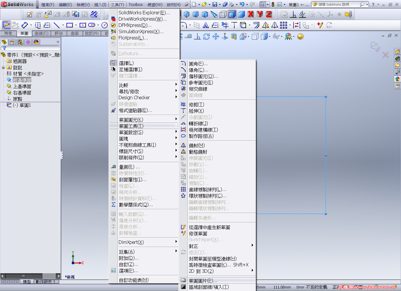

发表于 2012-12-26 13:23:05 | 显示全部楼层 来自: 中国台湾
进入草图模式2 \- D/ q* l8 g  c0 k& a
到 工具-草图工具-草图图片
; Z4 T( N+ X' k: P3 U: E
, ?# L: H( F# a6 I 2012-12-26_132101.png : m' q  \2 B8 f2 [9 p- s4 Y$ V
