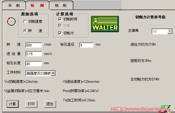

钻孔时的轴向力 计算公式6 {# I9 N# o( d6 w8 e
P=2.6*D*S^0.8*HB^0.6) g  K4 p8 L5 x% i- |1 e
=2.6*9*0.15^0.8*200^0.6
# l3 {* t" C' t* ^% [ =122(公斤)
' |- m0 U- A9 _9 @, U& ?- e# p学生理解的这个 轴向力 就是 钻削时主轴所受到得反力(即方向沿着进给方向的 反方向)% C4 K8 R0 B) c* P4 M# c
  ~& r) S  h7 x7 }. D不知道各位老师 怎么看?! b. y( ^2 K3 _4 S6 ]9 c' T1 C6 y
$ k9 X- [; T6 |& r9 o: P* e: B$ _% q0 x谢谢
- ]) i- t% ~! u1 d; i$ m
+ m: o* P$ K$ |- x' |/ S, g  W8 g

主轴通过钻头对工伯件的压力也就等于工件对主轴的反作用力。作用力与反作用力大小相等方向相反。

1 x* |* t0 x- |; C6 ?) i请问 老师  上面我提到的公式 是不是 有错啊 ???? 我用计算软件计算的 ,进给力只有218N。我自己用传统的公式计算有122公斤(也就是1196N),差距咋那么大啊?' F3 A: J3 |8 W5 b% \1 d

钻削的切削力与钻头直径、转速、进给量、材料硬度等有关,一楼的式子中缺少了很重要的因素转速,计算结果不可靠。下面的小软件的计算因素较全,应当较可靠。
洪哥 + 3 感谢帮助

9 @! s6 N& |! z$ T# j8 G谢谢!! 请问达人 : 小软件有个 进给力 和 主切削力 4 F) J9 p1 T. g. p/ g8 Q, v; N
2 p2 K! R, {. y请问 主轴受到的轴向力 是哪个力啊?

主轴受的是向深度进给的反作用力,主切削力是主切削刃切削工件的扭转力。

谢谢老师的热心回答 按照老师的意思
. c# k6 O  q, w; Y2 u8 C
5 R1 M# q6 ^! @& F& D主轴受到的作用反力=====就是 进给力====218N?5 n* e2 T# s/ g+ i) @* b+ L
5 W- G3 Q! M1 i8 O* `
谢谢
点评
是的。  发表于 2012-12-27 15:57

对了 我用这个软件计算出来的结果 真实性有多高啊??7 O* v" u1 V+ w6 E3 `6 _: H

这只是计算的结果 实际上受刀具磨损 具体的角度不同 受力也不一样

6 g1 o+ o0 C! ~/ a# i* `切削力的计算因影响因素复杂,计算都是经验公式,软件也不例外,可靠性究竟有多少,就得做个试验。做个工装,在钻头与主轴间加个扭矩器,测量一下就可得出实际结果。

楼主说的这个软件我实验过(车间实测过),算出来的支反力与实际情况相差特别大,不具有参考价值,功率和扭矩可以参考

轴向力应为进给力
