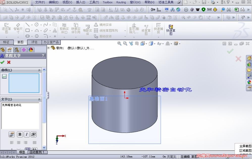

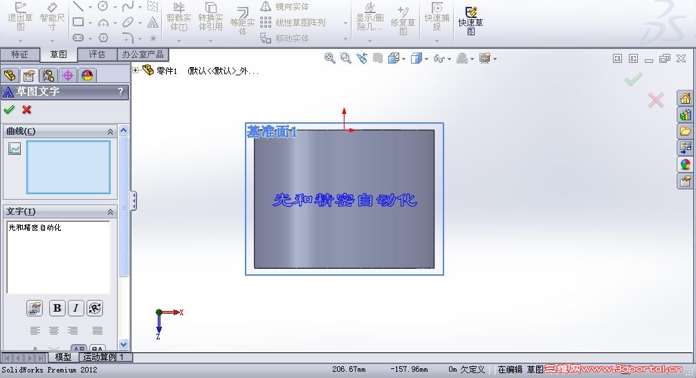

如图(1)(2):文字输入后鼠标点到那里文字就跟到那里,选择要包覆的面(线)都无法选择!大家有没有遇到过这样的现象?是什么原因造成的?求解!

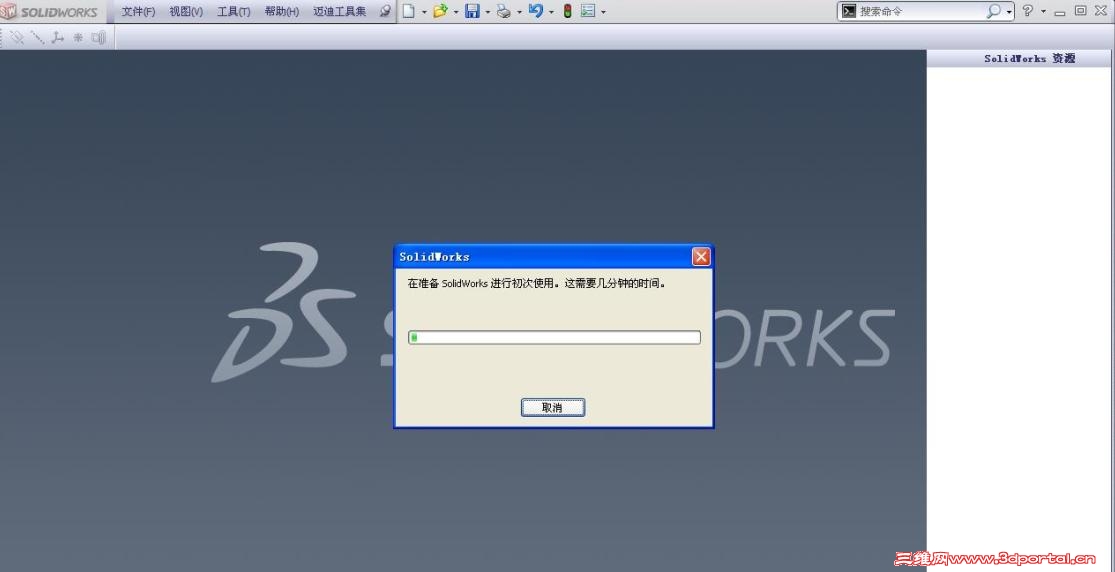

" H: ~  M3 h$ V5 J! P   图(3):早上到公司开机后启动SW就出现这样的提示,且一会儿运行,一会儿无响应(在任务管理器里看到的)     . {" V, v, F! d0 k; g
                我的SW用了好久了呀,怎么会有第一次运行这样的提示呢?求解!) L6 C5 b, n, G/ @& b9 N
                注:我的SW是2012 SP0破解版的!谢谢!

汗,你进入了文字编辑界面,又没有限制文字所在曲线,肯定鼠标点那就跑去那啊。" `. K$ H9 |0 ^9 G2 g9 X$ w
第2个问题就不知道了,可能软件出问题了吧,重装试试。

5 g8 S6 f' W3 l7 e1 K我是按照别人的教程来的,先建圆柱,再建个基准面,再点“包覆”命令,再插入文字的,看教程上这样是可以的呀!

不是说你的错了,只是你怎么不限制文字的位置,要不然肯定跟你鼠标走啊。按你的做法,因为事先已点了包覆命令,你编辑好文字后退出草图,会自动弹出包覆命令对话框让你选择曲面的了。

  l4 c7 o, z5 H3 O6 I" [第一个问题已经搞定了,是我没有退出草图,所以才选择不了,呵呵,谢谢了!

第二个问题谁知道啊?
发表于 2012-12-26 09:16:01 | 显示全部楼层 来自: 中国浙江台州
第二个问题,可能是删掉了一些必要文件,重装吧

1.包覆问题是你草图文字后没有构造线限制的情况下应及时退出草图状态即可!2 \" j6 J% e: m: A( \) e# a$ a
2.论坛中有sp5的升级版,不妨升级试试!
