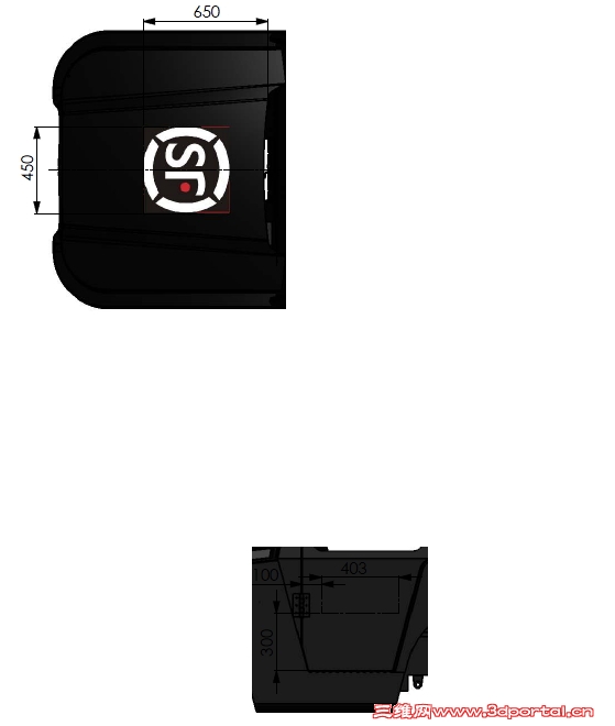

如图中所示,两个视图在同一个图层,打印成PDF的时候为什么一个可以显示图片,另一个视图的图片就无法显示,这跟solidworks的图层有什么关系吗,solidworks的图层能不能和cad一样可以显示先后顺序1 F0 o6 p( v+ i% R% _+ y1 X% H& Z

可以在photoview 360中渲染就可以达到你的效果了
