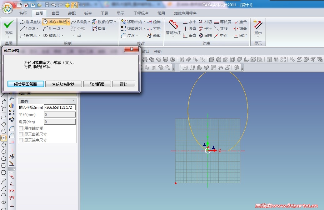

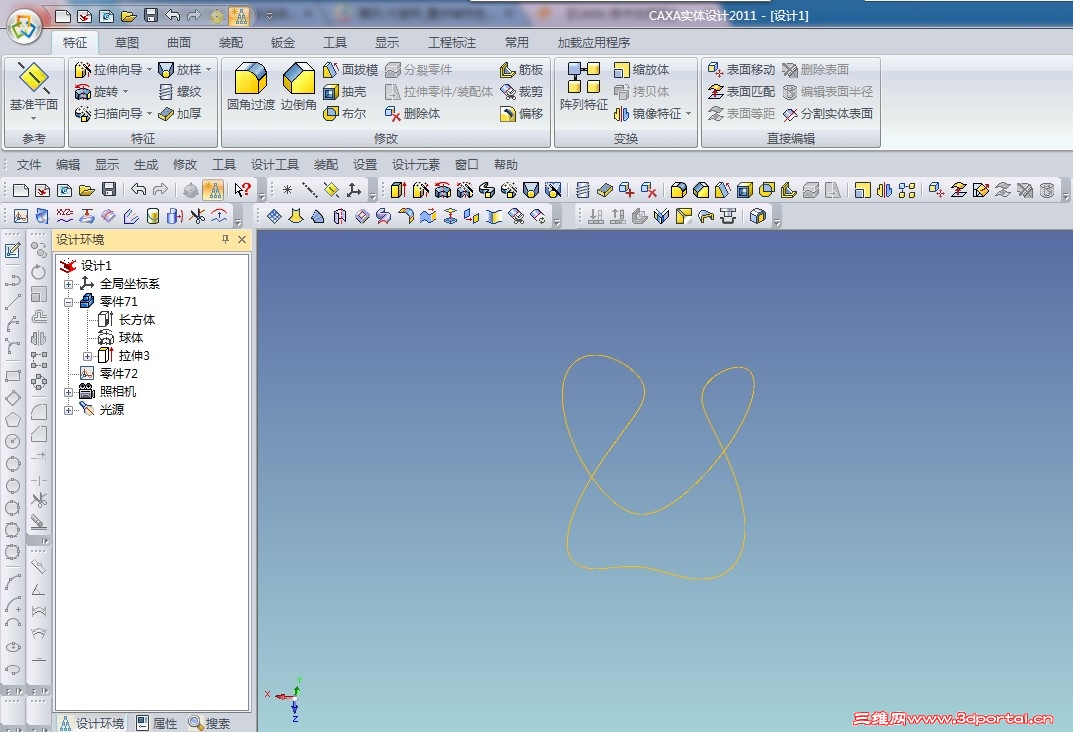

做曲线扫描一直不行,不知道怎么回事。请高手指导。

闭合的曲线必须从有一个打断点才能扫描

生成的扫描体 在路径上 后段与前段不能自相交
