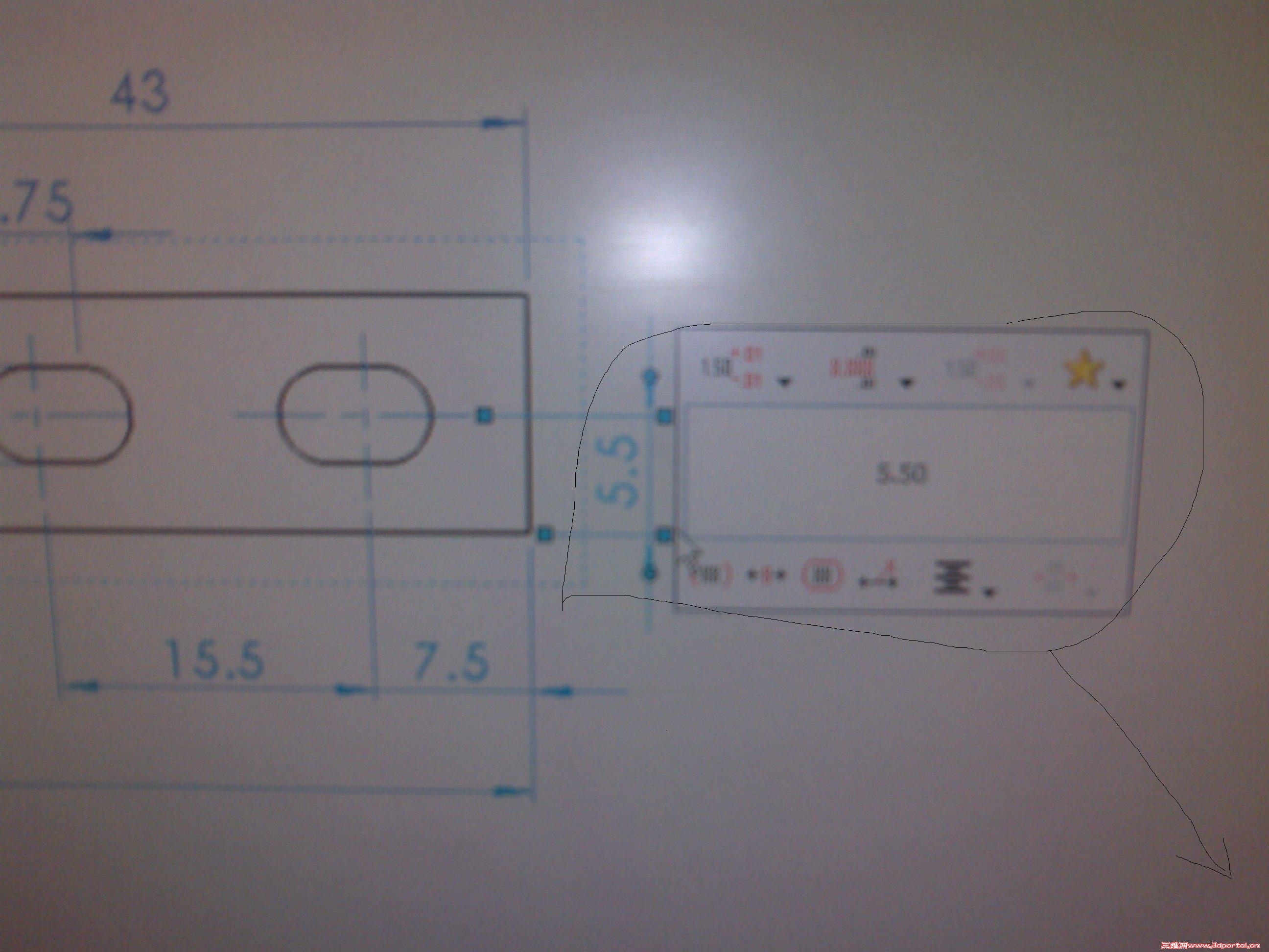

SOLIDWORKS2012标注尺寸时,有个对话框老是跳出来,遮挡你下一步的操作,好烦人的,能否根据需要来关闭(或去除)?

 楼主| 发表于 2012-12-25 13:37:57 | 显示全部楼层 来自: 中国广东深圳
本帖最后由 南山G大余 于 2012-12-25 13:49 编辑 " }" l2 U) Y# Z3 S- n
! _$ u% e, z7 p0 U5 O. U. W9 k# B% i2 V截图不到啊,鼠标一移开对话框就不见了。我再想法上传吧。

 楼主| 发表于 2012-12-25 13:52:34 | 显示全部楼层 来自: 中国广东深圳
南山G大余 发表于 2012-12-25 13:37 static/image/common/back.gif
$ ]4 N) {2 k) V. k4 g* y7 L* e截图不到啊,鼠标一移开对话框就不见了。我再想法上传吧。
0 {  m, f- m; ]" x
就是图示的一个烦人的对话框啊。各位有什么方法能关闭它呢!

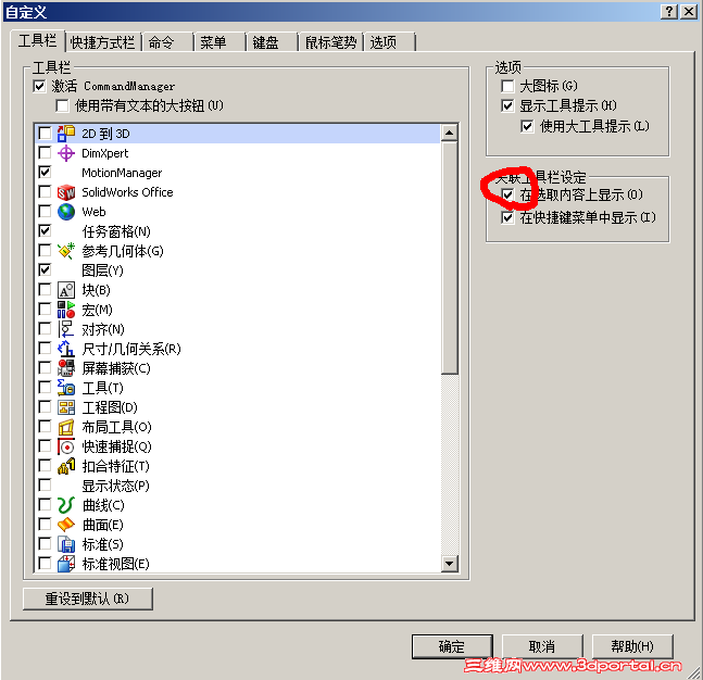

发表于 2012-12-26 09:28:42 | 显示全部楼层 来自: 中国浙江台州
哈哈, 我上次不小心把他弄没了,想方设法的想弄回来,因为我感觉这个还是挺方便的
4 U  ^+ F. K& J5 C8 \8 |; }3 A% Y如果楼主不想要,把下面的这个勾去掉就可以了,我的是2013版的
  K7 c1 W& Q; `+ g7 e: S! X" @8 v0 b( M& @4 T  c& M
5 l7 E$ X/ n7 R* V/ ]2 r4 h+ T
阿帕奇 + 3

安照13楼的果然可以隐藏,拜谢了!

发表于 2012-12-27 05:16:30 | 显示全部楼层 来自: 中国辽宁沈阳
squi111 发表于 2012-12-26 09:28 static/image/common/back.gif
; l/ `6 f) B% N  o- w哈哈, 我上次不小心把他弄没了,想方设法的想弄回来,因为我感觉这个还是挺方便的
6 Q7 j; S/ {3 B3 ~- U如果楼主不想要,把下面 ...
( ^1 @2 a* ~/ _+ c是任务窗格么
发表于 2012-12-27 09:35:30 | 显示全部楼层 来自: 中国浙江台州
dadam2000 发表于 2012-12-27 05:16 static/image/common/back.gif1 [# e$ n/ T' U, u; m
是任务窗格么
# \1 \) y' j& |/ Z
是自定义窗口# z" I. `3 |$ D) n/ h# X5 Q

 楼主| 发表于 2012-12-28 11:58:41 | 显示全部楼层 来自: 中国广东深圳
squi111 发表于 2012-12-27 09:35 static/image/common/back.gif$ G4 N: Q( P1 x& ~$ x! `$ \* t
是自定义窗口
! Z/ P! s, G8 d+ v: b2 F
我试过了,但还是不行,对话框还是自动出现。我不习惯用它,如果每次都要选择那些选项的话,它自动弹出就觉着方便,但我不需要每次都编辑,有时反而一不小心点中你不想要的,所以有点烦它。
