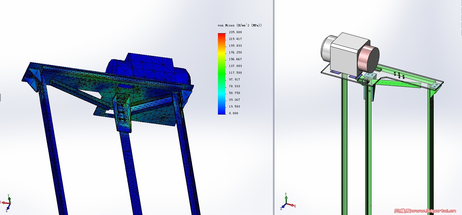

当SolidWorks偶遇Elevator,会是什么结果/ U# J8 P$ U' g8 Z% v% y: ^  W
SolidWorks+Elevator=stable + reliable) D4 e. a4 \9 j1 O' H4 s& }
1218-A003-001.jpg 1 D3 u/ s( }: k% K2 J1 P7 C
9 O9 M% i7 F1 e' i- k3 t1 @1 V
主机侧3500kgf,绳头侧1500kgf1 g( {/ t0 b9 q% _' ~
减震垫的刚度:***;
* L1 S$ t- V6 c: A导轨型号:***;5 ]# S( z& i. s  U
连接螺栓:8.8,***。

 楼主| 发表于 2012-12-25 09:31:57 | 显示全部楼层 来自: 中国江苏苏州
只是有些感想,设计这个无机房主机底座,弄了近1个月,做了几个方案,后来才发现,最简单的才是最可靠的。  W1 |# B0 z5 |" i& y& B
有时候结构弄得很复杂,材料也不省,加工费还高。
7 w' j' j* i  ?有时候又必须简单事情复杂化,企业就是这样,为了显示你的存在,为了忽悠外行,为了LD显示业绩,迫不得已

这是无机房货梯还是客梯 载重多少 你绳头不加强的?

有限元软件不单是要会操作 更重要的是要有理论功底和经验积累
 楼主| 发表于 2012-12-25 10:43:36 | 显示全部楼层 来自: 中国江苏苏州
稍微了解电梯的人根据我给的那两个数据应该可以算出来吧
发表于 2012-12-25 10:49:05 | 显示全部楼层 来自: 中国浙江嘉兴
你这是2:1的吧 对重3000kg=P+0.5Q   估计是2T的货梯
发表于 2012-12-25 10:50:15 | 显示全部楼层 来自: 中国浙江嘉兴
2T货梯这么搞 关键问题在导轨和导支架的安全性 机架没多少问题的

flammel 发表于 2012-12-25 10:49 static/image/common/back.gif5 ]' G0 K- I. q+ y1 e
* [2 z. X$ A% H( x2 B4 _! k
不用考虑上抛冲击了吗?

bugjs 发表于 2012-12-26 16:03 static/image/common/back.gif
) C2 y: m9 O$ {2 D( q# x* I不用考虑上抛冲击了吗?
+ c" |$ D. k0 s2 H( n对呵 算应力应该是120%满载 你说的上抛冲击是指什么 难道你这个是高速梯?
