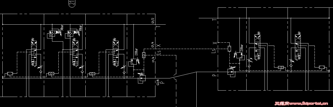

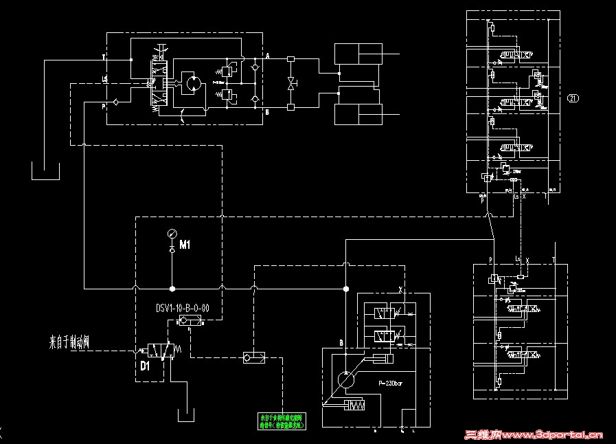

1111.jpg 大致描述:本系统由一台DFR的变量泵为三个部分供油(转向,多路阀举升,蓄能器充液),见图。多路阀为一个两联的和一个三联的,两联阀的LS信号通过管路(2米长)引到三联阀那边与三联阀的LS信号比较后传回去与转向的LS比较,再传回去与充液的LS信号比较,最后传给泵。举升部分到D1的LS管路5200mm,,两梭阀间的LS管路1900mm,泵和梭阀间的LS管路长1300mm7 d. M. `7 e9 d$ M( i9 i* o, \# O
5 X, p% J% z% W试验现象:充液时,泵的压力可以上到22MPA8 e& Y2 r1 q5 V. b! T
   转向时,泵的压力可以到22MPA。2 Y6 {- {, H# Z; e) U- t( I2 V
单独推两联阀手柄时:压力憋到8MPA
2 i* |. X- S; O6 d0 F# E5 _2 `单独推三联阀手柄时:压力憋到9.3MPA6 p; Z" u! K; h; z
两联和三联阀给推一只手柄,压力憋到17.8MPA。
( p/ Y* ^8 \$ d8 D, y推所用手柄时,压力可以到20MPA。  K- @9 Y; N, u: E% k+ d( x+ F2 \/ ~
" v. e8 q& [0 u/ t. }- m& E- }
( W9 i5 I( K' g: L5 R! I6 A' m  F
在下的疑问:为什么推一只手柄,压力怎么都上不来,而两联和三联同时推,压力可以高很多?" f: X' j( v& s& M5 H4 o
/ l0 e( z* E* W4 o+ ^! y/ T7 |
: S! v/ W$ C( Q6 V6 E3 F: d希望大家讨论分析。
$ Y; j# \2 X1 ?( r! D+ M

像这种阀前补偿的负载敏感系统,补偿阀前的系统压力=LS信号油路压力+泵流量调节阀的压力(一般为20BAR左右)。9 r# [! C2 b, T  `. M" g: v
猜测1:单独试验时执行元件没有到极限位置,没有憋上压去。' u$ [* Q. P6 _# }, k7 o- o
猜测2:多路阀单独试验油路的限压阀没有调好,憋不上压力去。& r+ O2 x- d/ W. d" L
猜测3:LS控制油路泄漏。

这个现象我也遇到过,用A10VO泵DFR控制分别给二联阀,三联阀,充液阀和转向器供油,同样是二联阀的LS口引到三联阀,与三联阀的压力比较后,三联阀LS与转向器LS比较后的信号再与充液阀LS比较,最终的LS经梭阀再反馈到泵上,刚开始启动车辆,发动机转动,系统充液至150bar,充液完成后泵输出压力降至25bar的待命压力,当我操作二联阀或是三联阀的其中一个手柄时,令油缸到达行程终点,泵的压力可以憋到70bar,操纵2个手柄时可以憋到110巴,3个手柄可以憋到160巴,4个手柄时可以憋到190巴,全都操作时可以憋到切断压力210巴,此时充液压力与系统压力一致,若是换成A10VO-DFR1控制方式时一个手柄就可以使泵达到切断压力210巴!采用DFR控制时反馈到泵的LS信号有一部分泄露回邮箱了(可以参照力士乐样本),我个人是如此分析的,请大家指正!

就是采用力士乐DFR1控制方式就可以了,或者将DFR控制的LS控制阀拆卸下来,将LS控制阀腔内部泄露LS信号的节流堵直接换成堵头就OK了!

厂家说LS一部分泄到油箱可以起到液压桥的作用,缓解LS压力冲击对泵的影响,但是单单憋住一个手柄的时候泵的压力达不到切断压力,大家再讨论一下此时泵的排量是什么状态呢?
 楼主| 发表于 2013-1-24 19:58:28 | 显示全部楼层 来自: 中国重庆
jdytfeihe 发表于 2013-1-24 07:30 static/image/common/back.gif& ]* G  c  x5 }3 o% u5 D
厂家说LS一部分泄到油箱可以起到液压桥的作用,缓解LS压力冲击对泵的影响,但是单单憋住一个手柄的时候泵的 ...
. g( m+ r$ W/ r& E3 K9 U斜盘应该有一定的倾角泵出油维持7MPa的压力

若是憋住一个手柄,当油缸到达行程终点时,泵无法压力切断,此时DFR控制泵有排量,那它的输出流量哪里去了,泄露了?
 楼主| 发表于 2013-1-24 20:37:20 | 显示全部楼层 来自: 中国重庆
jdytfeihe 发表于 2013-1-24 20:33 static/image/common/back.gif# a  P+ ~6 ^0 k3 |' a! N
若是憋住一个手柄,当油缸到达行程终点时,泵无法压力切断,此时DFR控制泵有排量,那它的输出流量哪里去了, ...
$ R/ J& I# H- l6 S# }因为流量很小,一部分通过阀,转向等元件泄漏,一部分通过FR阀的节流孔以保证可以憋7MPa的压力
