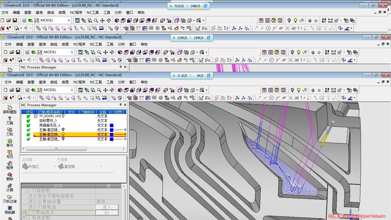

发表于 2012-11-4 15:40:14 | 显示全部楼层 |阅读模式 来自: 中国浙江宁波
本帖最后由 密密麻麻 于 2012-11-5 19:56 编辑 + K$ w3 k0 t* e- a( z& t) Y; b9 ]
9 P$ r0 C. m4 T4 C8 [像ug 做底部、侧部 、开粗等还是真方便,不知cimatron 有没有好的方法,gibbscam 也很方便.

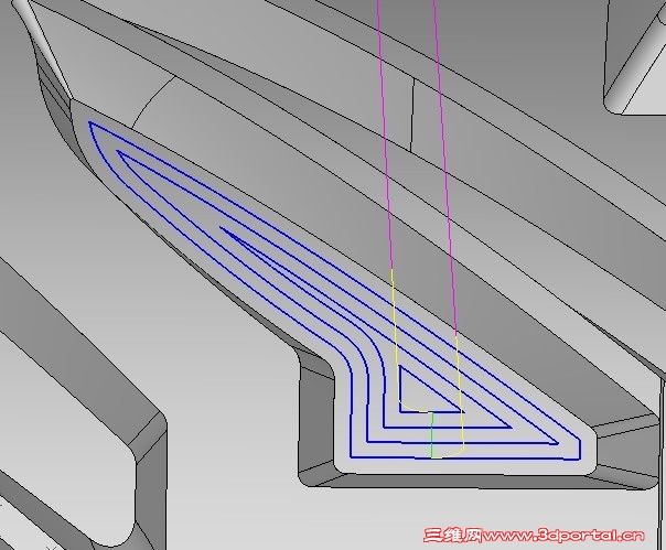

 楼主| 发表于 2012-11-5 14:46:45 | 显示全部楼层 来自: 中国浙江宁波
本帖最后由 xiaodong526 于 2012-11-5 14:54 编辑   p4 S) {4 i& y) }
4 Y# ?* i) q8 E& ]' s) q& K$ w
简单做了下,还是很方便!只要方法有了工作也就变的顺利了

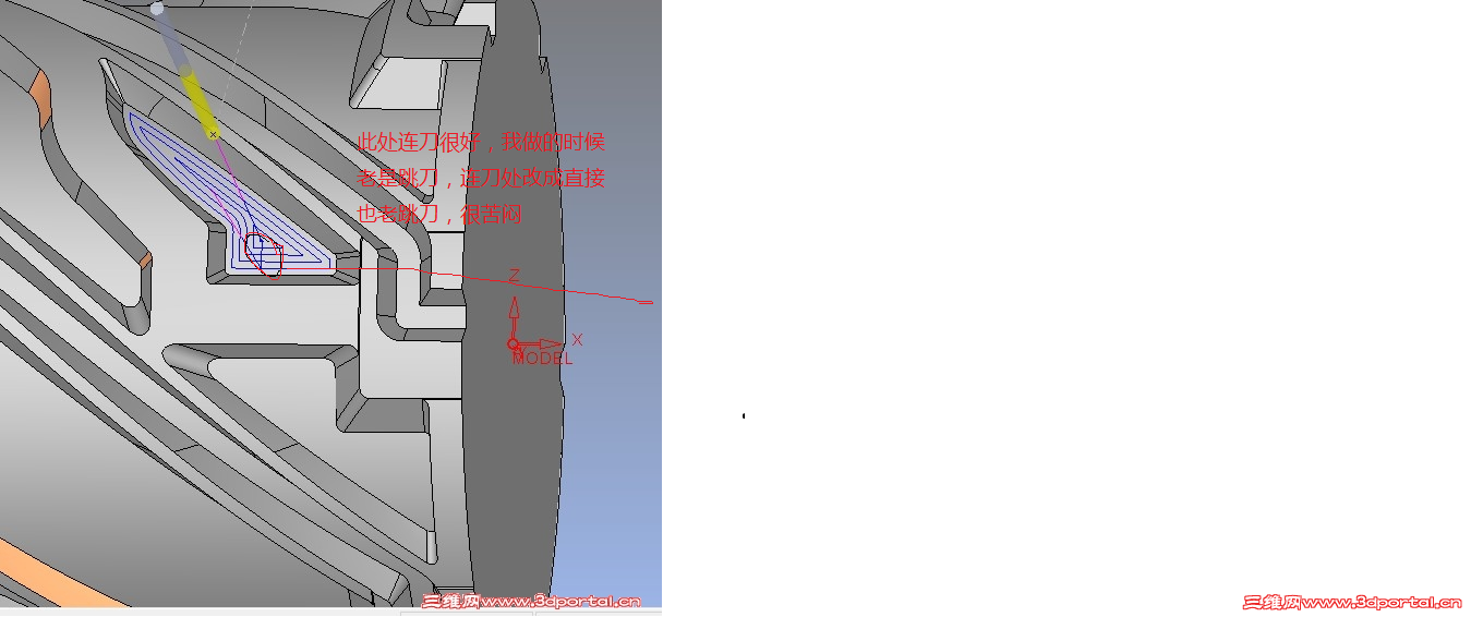

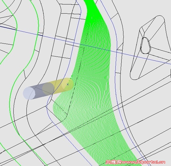

大哥,你是用什么方式做的,效果这么好。苦恼中 。。。。 我做的效果很差,跳刀多,刀路不顺,中间还有一块铣不到位。能不能加下QQ:421585812希望大哥能指点一下,小弟不胜感激如下图

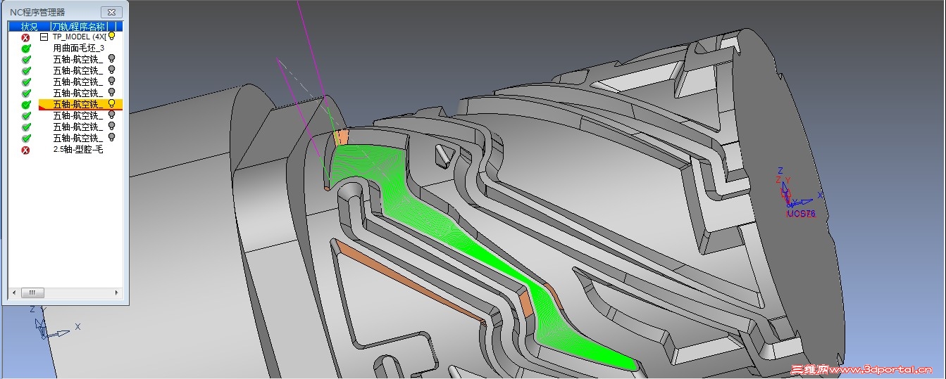

求助版大---四轴加工
7 S1 ]. Y6 V" t1 `9 B9 Z
2 t% c8 L& \8 f- X这是在咱们论坛上找的,像这种工件上的槽用什么加工方式好呢?开粗和光刀用平行于曲线或曲面做了下,效果不好,可能是我设置的问题哈,请教高手:

发表于 2012-12-22 20:34:47 | 显示全部楼层 来自: 中国广东广州
本帖最后由 80597690 于 2012-12-24 09:30 编辑 : i5 `9 R, t7 `, Y8 j, _0 b
& i* ^( O: a3 d8 b% F. C6 t' O  A) _
Cimatron中没有缠绕加工,这种东西没有太好的办法.
3 y4 v+ x, Q6 O! Y侧边,底面分开是肯定的./ D5 v; Y/ H/ a# m
底面加工的时候根据实际情况采取不同的做法吧.2 X6 l7 N5 [8 v# V
不行的话,把面分割,分开来加工也不失为一种替代的办法.
' O8 H. X8 ~5 \9 `  Z  F% x做了一个槽,看看.
8 p1 ^0 n( g" Q& {说晚点补上,家里网速实在无法上传.

发表于 2012-12-23 09:25:44 | 显示全部楼层 来自: 中国山东烟台

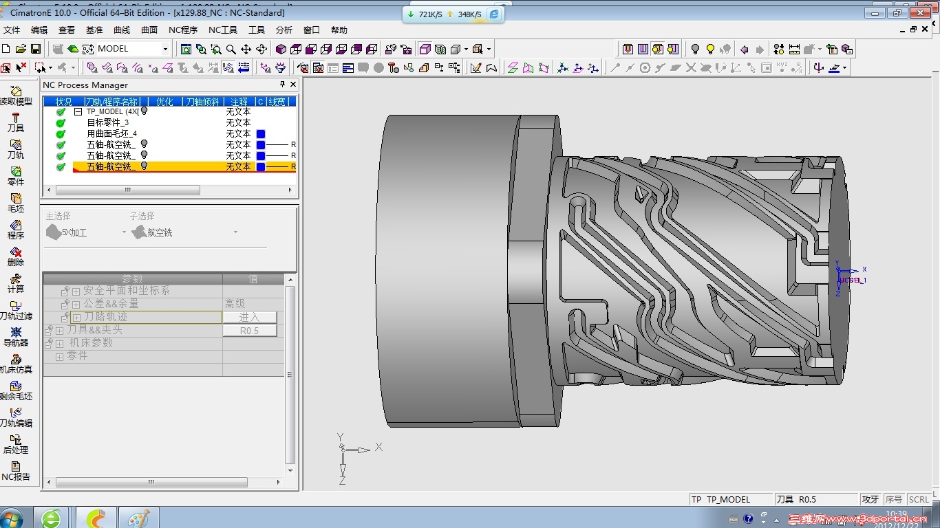

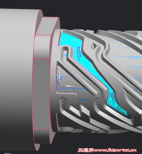

谢谢这位大哥的讲解,下图是另一位师傅做的,效果还不错,不知道用什么方法做的,只有图,没有图档:

 楼主| 发表于 2012-12-24 12:11:06 | 显示全部楼层 来自: 中国浙江宁波
本帖最后由 xiaodong526 于 2012-12-24 12:13 编辑 $ f7 d+ h3 ~- Z1 N8 E2 [/ a# k% T$ w/ u+ r
80597690 发表于 2012-12-22 20:34 static/image/common/back.gif0 w2 d7 Q- d  F  V* v7 f
. H& l: Y7 z+ q% [6 p侧边,底面分开是肯定的.( d1 d  ?1 W5 {4 N9 ?
底面加工的时候根据实际情况采 ...
( v5 ?* r3 q' z: N' U( f3 ?& j4 B, ~其实,两曲线仿形加工刀路好看跳刀也少但此方法实际加工没效率也没必要! (个人愚见)

( j9 n) s# w  y+ F, N  a大哥,你使用什么方式做的,怎样解决跳刀和连接,解答一下吧,谢谢http://www.3dportal.cn/discuz/data/attachment/forum/201211/05/1446410bc9ccrwcccs6d0c.jpg

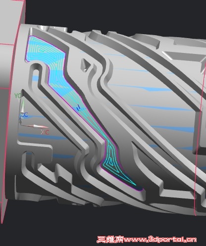

发表于 2012-12-24 23:53:18 | 显示全部楼层 来自: 中国浙江绍兴
本帖最后由 密密麻麻 于 2012-12-24 23:58 编辑 1 U' @4 q* g* Z" o
, h% F7 X$ u' o" V% F
用航空铣完成  的确需要些技巧

发表于 2012-12-25 21:45:37 | 显示全部楼层 来自: 中国浙江绍兴
kdyi2006 发表于 2012-12-25 18:56 static/image/common/back.gif
  f! V) n4 }$ t& d( `技巧是设置上的还是需要做面,版大?学习真是个艰苦的过程啊 !!!
5 X; @  z3 d# q4 X7 Z5 U# i9 w
上传个刀路文件给大家做个参照: U: T9 M0 b+ \7 V
未命名.jpg 6 W( y" K" m7 m9 h' a, m+ Y, K
2 D# O% Z( M# I 刀路文件.part1.rar (3 MB, 下载次数: 217)

发表于 2012-12-27 15:56:56 | 显示全部楼层 来自: 中国浙江绍兴
这种刀路比理想些:# z  o/ }$ d, E6 k  L
