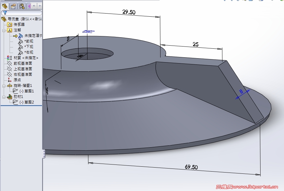

如图,筋添加不上去,哪位可指导一下,谢谢!

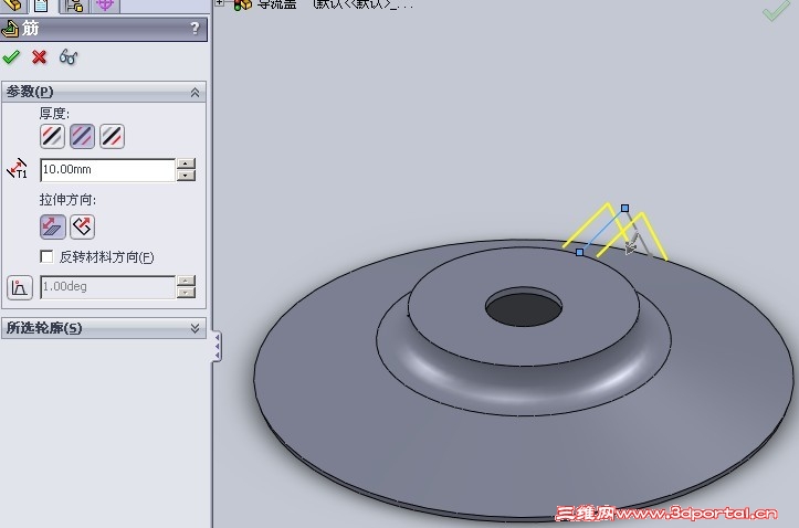

雖然中心線可以交點在圓周,但加入10mm筋,兩條边线就不能和圓周边线相交點,
' r' D9 j0 D; Q0 B" h) d2 d  T/ s% d# |所以用標尺寸方式,保證10mm筋,兩條边线需和圓周边线肉厚內.

$ e+ B4 U  b- @6 E试了,可以,谢谢啊,为啥直角的型材,像这样两端点可以和边线重合。
