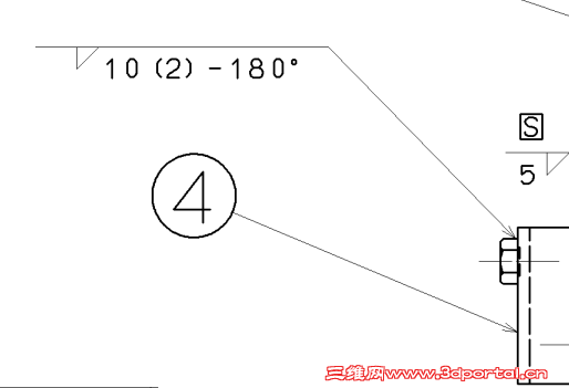

5 C' r6 o2 |3 L& s. |螺母焊接,180°是什么意思?两道焊缝对称180度?还是全周焊接?还有一种90°-180°,求指点

10是焊缝长,2是不焊间隔长,180°还真不懂

 楼主| 发表于 2012-12-24 15:03:25 | 显示全部楼层 来自: 中国湖北襄阳
2是数量,我觉得还是对称的意思

发表于 2012-12-24 16:41:59 | 显示全部楼层 来自: 中国广东广州
段焊的意思。箭头所指方向单角焊,焊接长度为10mm,焊接2处,焊接间距为180°。

发表于 2012-12-27 21:02:02 | 显示全部楼层 来自: 加拿大
焊接螺母 段焊即可 否则变形大 螺纹受影响

发表于 2013-1-14 15:37:14 | 显示全部楼层 来自: 中国安徽蚌埠
180是焊接半圈

发表于 2013-1-30 16:03:21 | 显示全部楼层 来自: 中国山东烟台
180应该是对称焊吧!

发表于 2013-2-19 08:53:27 | 显示全部楼层 来自: 中国台湾
180是銲縫中心對銲縫中心,5 w; m7 `- k& [3 x/ i* T7 t. Y
以圓周來講,亦就是對稱的意思。

发表于 2013-2-26 14:32:42 | 显示全部楼层 来自: 中国河南洛阳
两道焊缝对称180度

发表于 2013-2-27 18:23:54 | 显示全部楼层 来自: 中国河北廊坊
两个点相隔180
