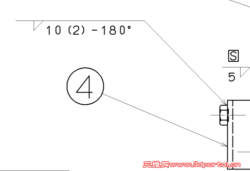

如图. z0 J% A  t* E" `/ g) O5 t
/ u( h& c4 e- A2 b* |/ w1 b) L螺母焊接,180°是什么意思?两道焊缝对称180度?还是全周焊接?还有一种90°-180°,求指点
发表于 2012-12-28 10:14:42 | 显示全部楼层 来自: 中国山西太原
图中180°应当是填角焊缝焊半周(180°);90°-180°是焊1/4周(从90°至180°)。
