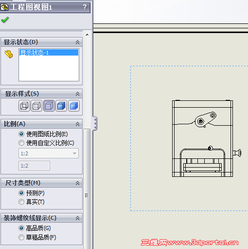

工程图标注时出现所选实体无法转换成圆弧或者直线,如何解决8 b3 c' _3 \" I, n+ N; A, P: h
发表于 2012-12-20 21:23:09 | 显示全部楼层 来自: 中国陕西
看截图。预测还是真实
 楼主| 发表于 2012-12-21 07:32:44 | 显示全部楼层 来自: 中国陕西西安
我换了预测和真实 没什么改变啊

发表于 2012-12-21 08:07:47 | 显示全部楼层 来自: 中国辽宁沈阳
模型中的轮廓线相对于工程图平面存在角度。

发表于 2012-12-21 09:12:36 | 显示全部楼层 来自: 中国北京
应该是圆弧截面与平面不是正交

5楼说的对 要标注样条曲线 需在样条曲线上作等距点然后再标注

一般是放样出来的面的边缘,不论边缘引导线是不是规则曲线,投影到工程图里都会出现楼主说的这种情况。如果运气不好,扫描的面也有这样的现象。
/ \; V8 X7 @0 M  |4 T# k如果是自己画的图,把在工程图里把引导线草图显示出来,直接把尺寸标在草图的线上。
3 V1 m; o( P( M7 W: \如果是别人的图,只能自己再根据原图的情况描绘出规则的曲线了。

8 f1 q2 Q  }+ O* f% C/ \* Z, ?试了一下,这个可能是正解。
% v3 E+ U0 A$ Q, b: L求解释,为什么会出现这样的问题呢?

我之前也试过。楼主可以在原弧上三点再画个圆,并建立关系。再标注试试

不在一平面上,就画个近似圆弧来标注,样条曲线是无法标注的

9 L/ W" A- j# v( E' Q可能之一,或者是非平面,是段线或者样条,一般加厚和放样出来的容易出现这样的情况,必须将该面重新整成平面
