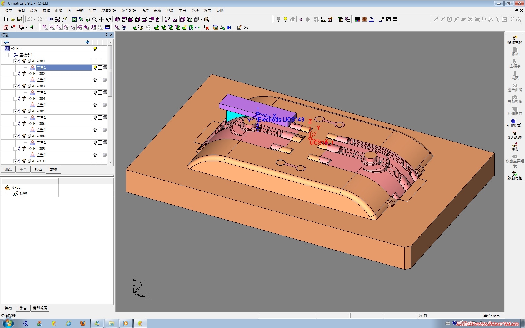

发表于 2012-12-20 11:55:22 | 显示全部楼层 |阅读模式 来自: 中国台湾
! g; I% ^& c+ O+ J/ @! j3 t9 z
4 ~" T4 |' r( C! O5 U请问如何把相同的电击放置另一边不用再重拆一次$ q$ \  R; z4 v/ V
8 ~& [3 Z" r3 t4 S  a" `/ J4 c6 O# b
一直弄不出来 有附檔
) w. I, w  a; W6 c
! N, k  B0 O" f4 }% `! P0 P& d/ z8 W
电击图
电击图

我自己的做法是输出零件  再装配一下  希望对楼主有帮助

在位置上按右键,复制一个,放置于想要的位置即可.

避空 我们都抓很近  你压缩档有问题

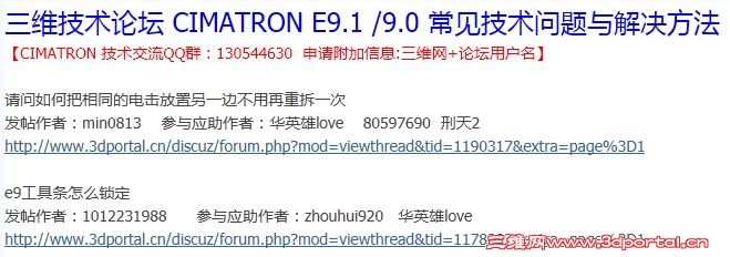

发帖主题已经登记到《Cimatron 教程整理汇总》,感谢你们的分享与讨论
9 \' d+ p( y/ c+ {1 }  S" U; a' X0 o登记地址:http://www.3dportal.cn/discuz/vi ... &extra=page%3D1, C3 }: z6 L0 Y- \9 a  m

刑天2 发表于 2012-12-20 14:15 static/image/common/back.gif3 T8 w! V* \8 I6 d$ t: T
电极已经帮你转好,不过你的电极拆的很有问题,避空都没有
9 I4 D9 s' @2 F2 M) V5 H0 J3 r你压缩包有问题。不能解压
