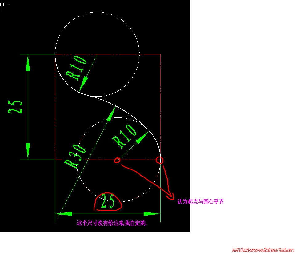

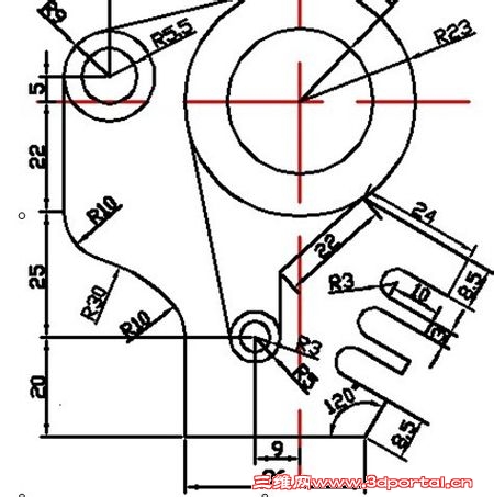

R10和R30的圆弧怎么画?) i6 [/ Y( Z' G8 \3 b) i' B! D! |

请问你用哪个软件画,是不是CAXA电子图版来画。如果是,我就帮不了你。
 楼主| 发表于 2012-12-19 14:57:57 | 显示全部楼层 来自: 中国北京
是,cad可以吗?caxa不行吗?
发表于 2012-12-20 16:17:36 | 显示全部楼层 来自: 中国江苏盐城
图片上的有个别数值看不清,请重发一张。
发表于 2012-12-21 16:25:35 | 显示全部楼层 来自: 中国广东中山
你发的图尺寸不完成,我加了一个。看样子,两个R10的圆用默认的方式来做。
