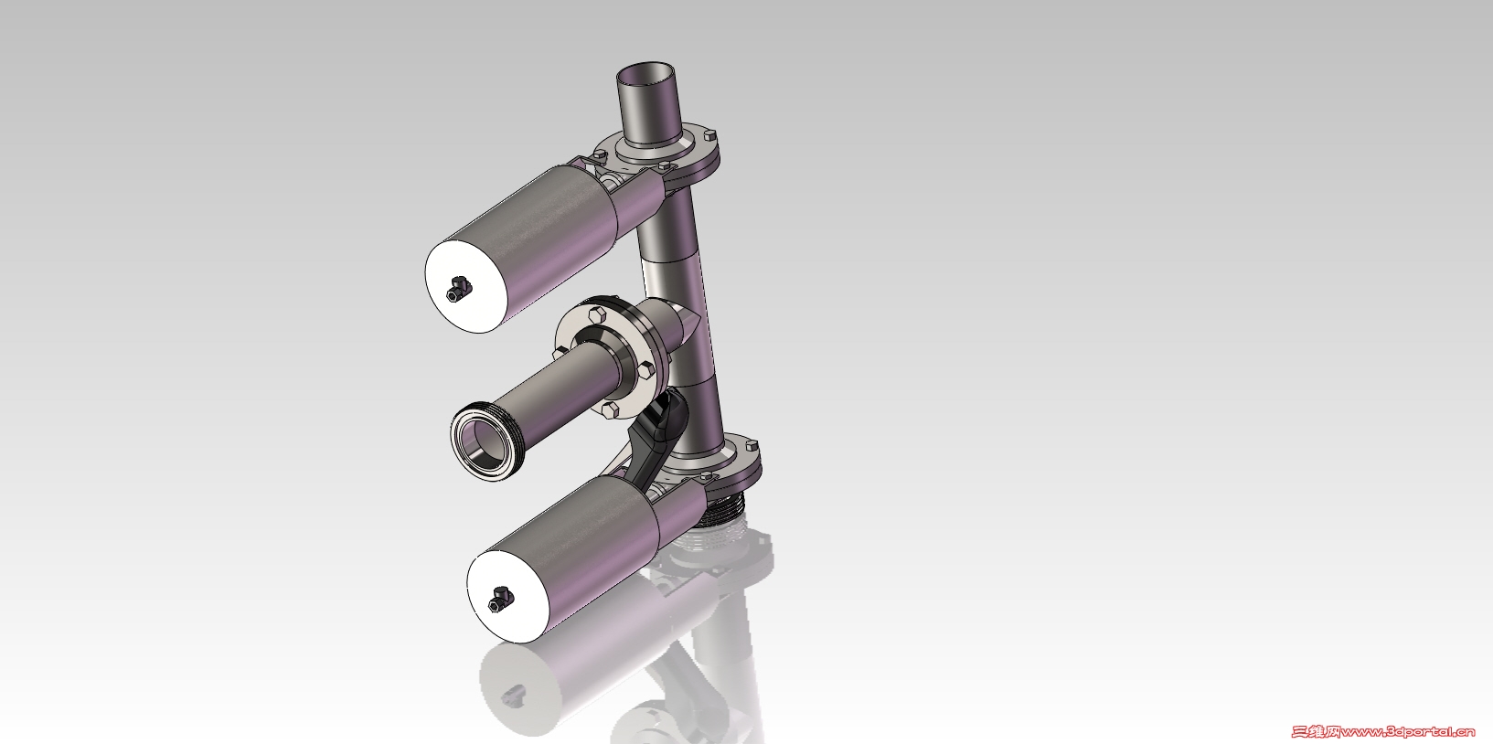

图片中的手动阀是第一个装入的零件当我把气动阀装入时发现手动阀位置不合适请问如何调整手动阀到合适位置,不想删了重装有时会有很多装配零件。

在特征树里,右键点手动阀,选浮动,然后就可以重调手动阀的配合关系了。

+ c3 T. [: F: R6 B8 a4 C1 Y我是用管道模块ROUTING做的里没有配合关系每次方向是在插入管道零件时调整。插入后试了很多法方多不行。
