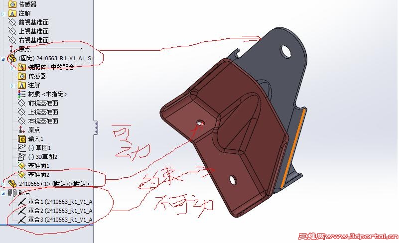

0 f" Q" `6 v% ]/ c# X本人新手,向各位大侠们求助, K) ]/ C5 U' l9 B/ L
我在装配体中新建了一个零件,在编辑这个零件的过程中,每一步操作都是跟之前已经存在的零件(完全约束)存在关联,按道理,这样新建出来的零件也是完全约束了的。可是为什么最后它是浮动的呢?而且,我看它是浮动的,就施加了配合约束,然后sw自动重建模型,结果又发现,这个新建零件里面的步骤出现各种错误,这是怎么一回事?谁能教下我,不胜感激!

你只是特征中的草图的部分线条引用了其它零件而已,你的装配关系是零,当然是浮动的。
9 Q7 O4 z! {1 F对对 就是这样的 那这个装配关系 怎么做呢
发表于 2012-12-18 20:28:42 | 显示全部楼层 来自: 中国上海
如果你的配合里有在位的话,这个零件就是完全约束的,你可以把在位删除,然后重新配合并固定住
