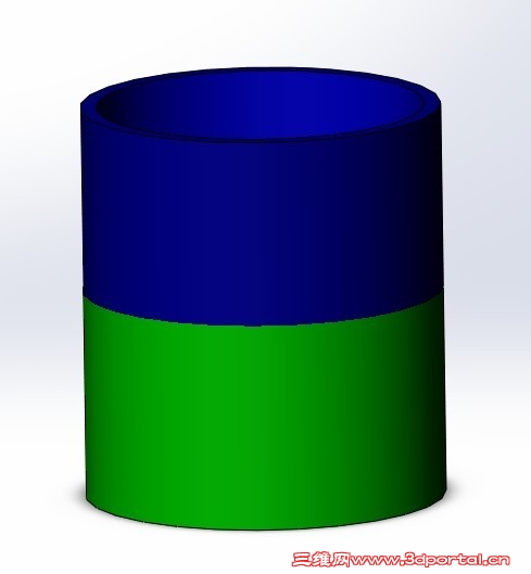

各位帮忙看一下,这是一个整件,是注塑出来的,但中间接口看不出接痕,很光滑,这种工艺是怎么做出来的吗?! ]/ f. d; z. K5 A

双色注塑呗?家里的牙刷把用的蛮多,形状通常比较复杂,多数是两种不同材质的塑料一起注塑。
; ~( Y" t. f7 _; [用的是同一个型腔,相差很短时间连续注塑,当然不会有接痕喽。

好像是分两次注塑吧

中间可能有榫槽等结合结构。
