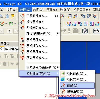

1 最小圆角
选择"分析菜单"-检测曲面/实体-曲线 命令.可快速对模型进行直观查看检查。
选定加工刀具产生刀具路径前,最好知道模型上的最小半径值,模型中是否存在倒勾形面和拔模角。

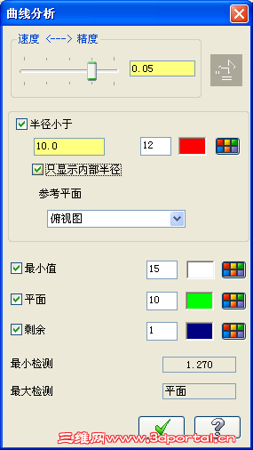

  h  U; H9 @' ?% P3 e 1.png % S2 {( `5 ~6 I+ e8 U& k
.弹出曲线分析窗口) q5 n' [0 _% y& U
: u; X9 K4 z; h% U8 l- U* i
灰色箭头按钮就是 分析 按钮 转载请注明出处 蔷薇的羽翼 博客 http://zueiaixingchen.blog.163.com。。。

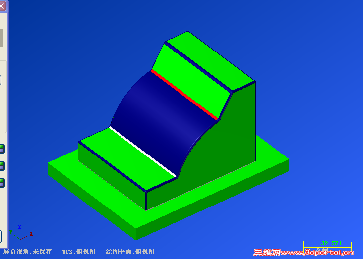

7 U, n8 Z  u$ `  u6 _' r8 W
, O) L' a* \7 f3 Q/ A) ]3 `$ N

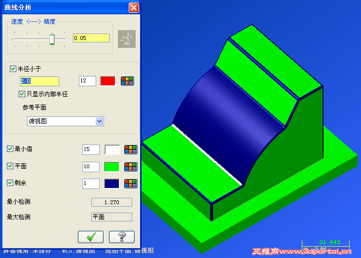

我们可看到这一个内部半径被阴影为红色,如果使用缺省的刀具进行加工,这两个区域将不能加工到所需尺寸
这是我们再次 半径小于值为2,这时红色阴影也更改为蓝色,这意味着可使用直径4mm球头刀加工零件的全部区域。
6 O9 O2 |+ V; o 4.png $ L) v7 _$ R" [5 b2 O- l9 J

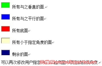

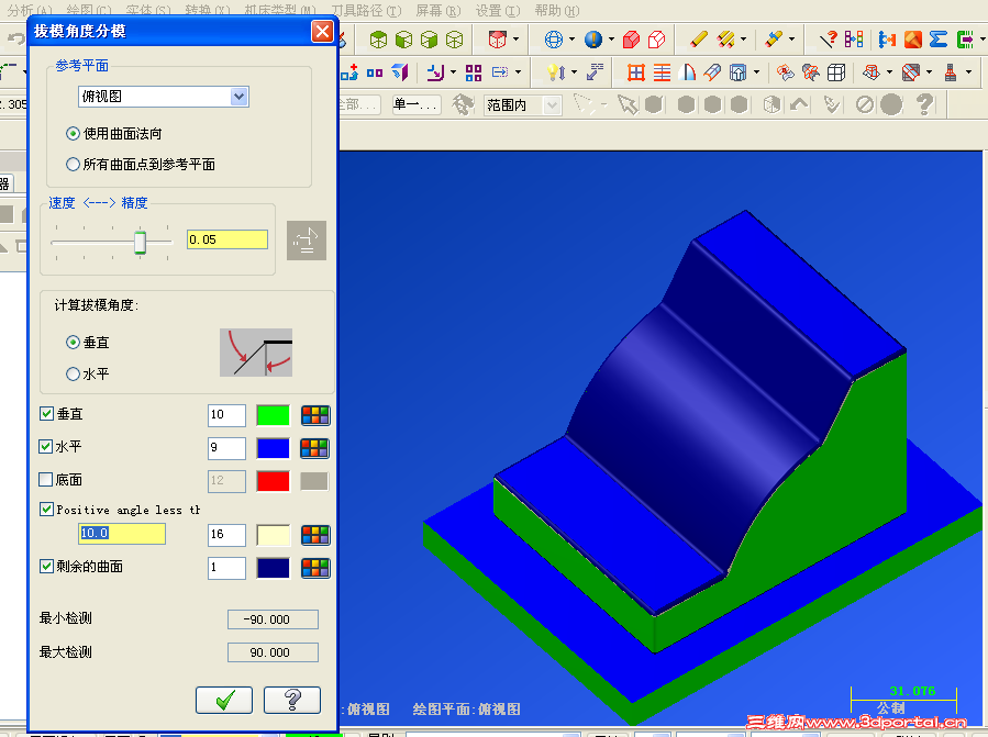

2.3.2拔模角
选择"分析菜单"-检测曲面/实体-拔模角度 命令.点击分析按钮.6 Q% ^4 Z3 L6 ?
+ L# E! \$ D. L. b8 P) t; @  Y
第二章选节.pdf
272.46 KB, 下载次数: 1346
