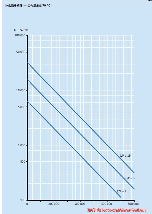

如果你真想知道具体补充润滑的时间,请按照5楼所给的SKF资料详细计算和查一下线图。

请问 这个图中 横坐标 代表什么啊??  J! h5 F% O( t* w. r
6 B6 X2 M* F4 z7 A  ^9 [还有C/P(中C和P的意义?)

- u$ E0 ]6 q+ L+ `- [* L线图横坐标为A*bf的乘积,公式上有说明。) W7 s( q2 k" L6 c( o
C——轴承的额度动载荷,3 g2 j  Z. W! e
P——轴承所受的当量动载荷。
2 l" Q4 ]3 a( g* W4 _$ ^" S; NC/P≥15代表轻载荷;C/P=8代表正常载荷;C/P=4代表重载荷。
