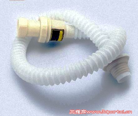

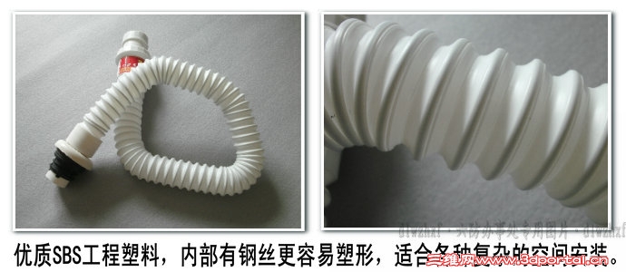

今天看到一个产品,其管材类似于图片排水管的可拉伸结构(或许表达有误),小弟想了想其自由弯曲状态的建模,还真有点棘手;' f; |. H3 A# O6 R
用3D草图扫描做光管不成问题,关键是其凹凸处的特征...用随路径切除特征也不能垂直于路径,望达人指导迷津,谢谢各位!

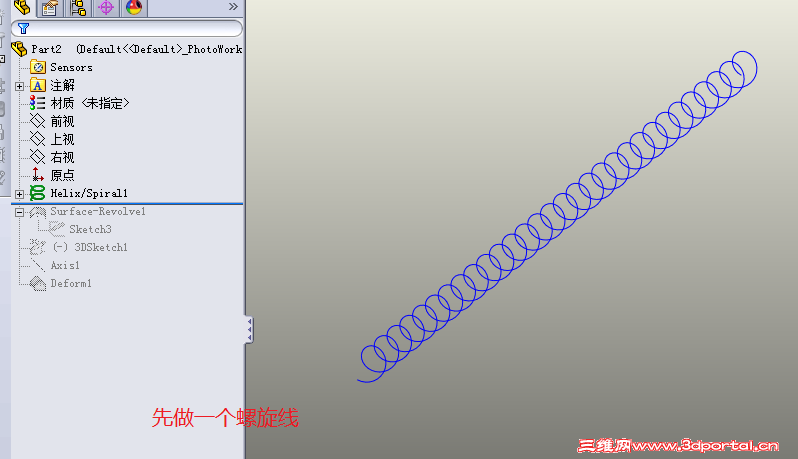

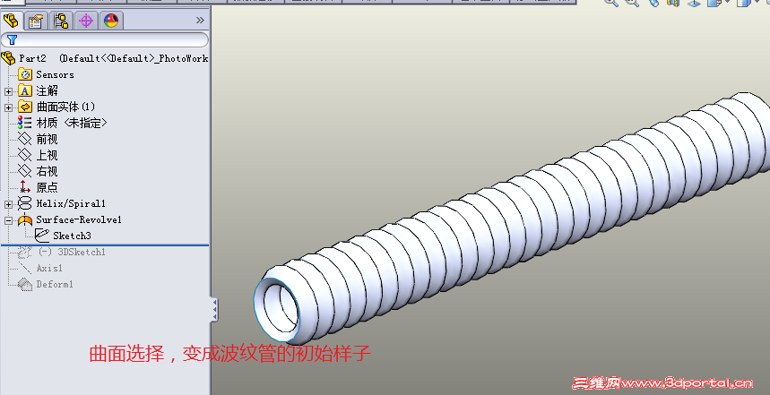

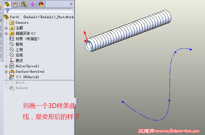

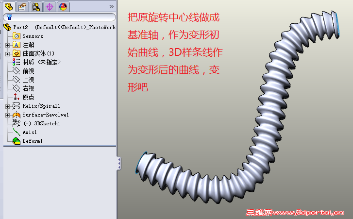

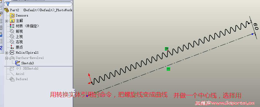

没看2楼的文件是啥样的,不过很早学过别的高手做过的波纹管,特地做了个流程,贴图出来,大家共同进步% r3 I; K; B( ]0 w  U/ m: z: V& N0 J
