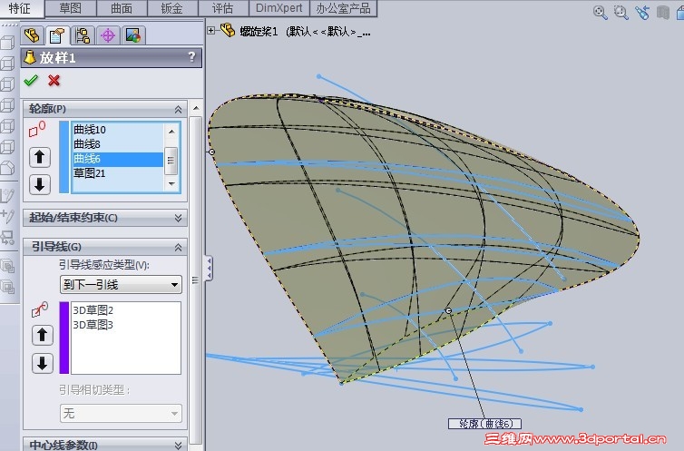

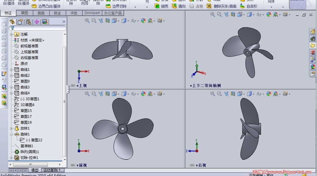

论坛中有一些关于螺旋桨的绘制方法的讨论,大多是通过曲面加厚的方法实现的,个人认为这种方法只使用部分扇叶的制作,例如风扇等,并不适用于扇叶厚度用一定变化的,例如船用螺旋桨.# v& z7 g+ {" |. Z/ X+ ?
' a) }0 L, _) E8 \/ k. ^1 I
附件为本人参考其它帖子中图纸,用放样绘制的一个船用螺旋桨(2010版本),请大家多提建议.

图上看不出厚度的变化啊   我前些时间也发表过这类的主题   也画了个水轮机的涡轮   很难搞那个叶片的厚度   最多也就是示意下  根本不知到怎么来确定他的厚度   每个部位的厚度是多少? 而且也不好画  看来论坛的说用个CFt~bo什么软件来搞  也不知道怎么用  真是没文化真可怕啊!  希望更多的这类高手进来探讨
 楼主| 发表于 2012-12-16 11:30:02 | 显示全部楼层 来自: 中国天津
可以通过放样中的轮廓草图控制叶片截面的形状,如图:

放样是必须的啊。" c$ G# |# i3 t' g# q; }$ c
叶片每个截面的厚度和尺寸由设计者给。是结合流体力学计算出来的。飞机发动机叶片也是

厚度变化的如何建模呢
 楼主| 发表于 2013-10-24 17:06:41 | 显示全部楼层 来自: 中国天津
通过轮廓草图控制厚度变化.
