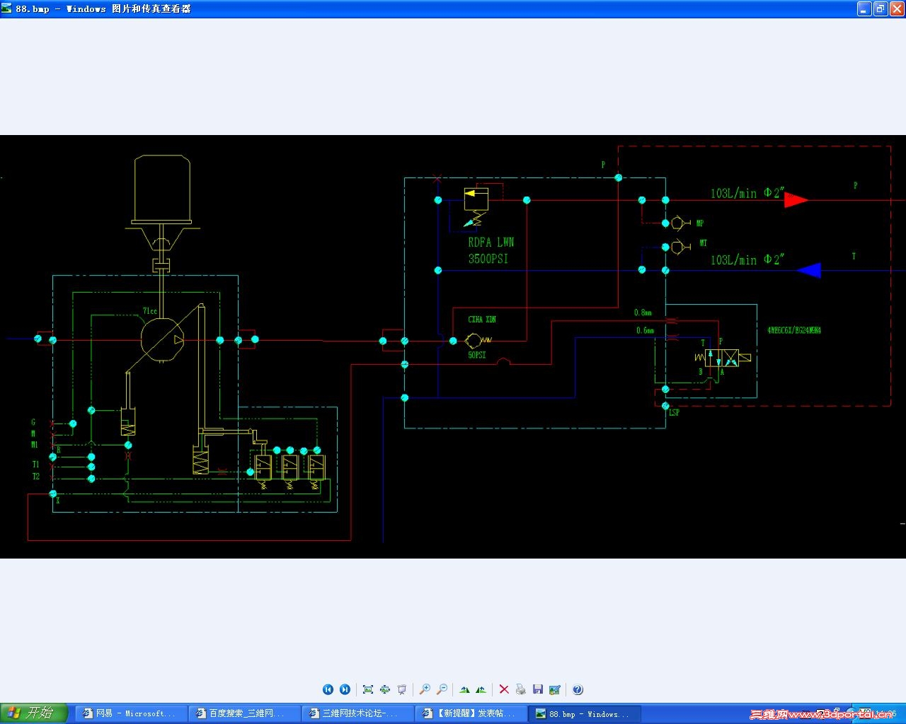

高手帮我看看A11VO 的泵能怎么用吗?两位四通换向阀用来实现负载敏感,这是国外的图纸.帮我分析一下.

你截图的这一部分其实现的并不是负载敏感功能,而是使泵的流量控制功能在电磁阀未得电泵处于卸荷状态(泵出口压力为20BAR左右,流量根据工况才能确定),电磁阀得电时流量控制功能不起作用,系统仅实现恒功率和压力切断功能。
