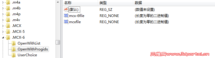

问有没有修复MASTERCAM X6的文件关联,现在无缩略图啊~

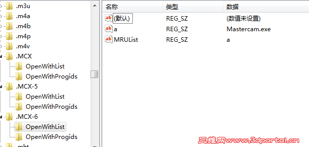

发表于 2012-12-24 12:07:48 | 显示全部楼层 来自: 中国上海
那就是注册表有问题 找到注册项 HKEY_CURRENT_USER\Software\Microsoft\Windows\CurrentVersion\Explorer\FileExts\.MCX-6 按照MCX的样子重置MCX-6
 楼主| 发表于 2012-12-24 22:14:02 | 显示全部楼层 来自: 中国广东珠海
没有什么不同?
 楼主| 发表于 2012-12-27 17:53:28 | 显示全部楼层 来自: 中国广东珠海
问题解决了,多谢版主帮忙~~加多个mcxfile值就可以了~~真的感谢~~

发表于 2015-8-31 16:29:53 | 显示全部楼层 来自: 中国江苏苏州
ydhuie 发表于 2012-12-27 17:53; C. f6 V( p4 Y
+ S3 G6 u. P) _4 a5 J) Y* N8 a  q, B" H加多个mcxfile为什么我只能新建REG_BINARY而不是REG_NONE啊,请指教。。
