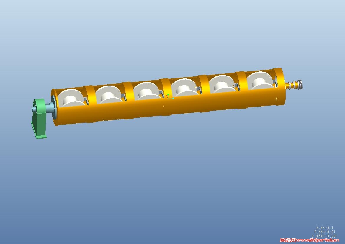

帮忙看看,这个装置如何选择轴承呀,真心求教

9 R4 ?* O! ]4 u* o5 K4 M) x* A筒体重两吨,长度三米五,转速1500rpm。

轴承的选择除了载荷、转速外,还要考虑轴承的布置,载荷是否均匀、有无冲击,对轴承使用寿命的要求,旋转精度要求,环境要求(有无粉尘),润滑方式,轴承座的安装精度是否容易保证等。
& ~( y/ \, p+ d8 t从图上看,右边的轴承座没有绘出来,载荷分布情况没有说明,不好妄加猜想。

轴承的选择要考虑的工况比较多,受力、转速,寿命等
( ]2 u! V) r8 ]( {0 T/ K4 _还有旋转物体的动平衡
; C( \2 l3 B: A/ {我们以前使用过直径1.5米左右的滚筒,转速不大。用的是滚子轴承
2 N' S" I/ C1 M考虑回转体质量较大,动平衡一定要好
3 k( G* R" b$ E) k) t不然机器会跳动。

重量较大,跨度较长,转速较快,若没有轴向力可用圆柱滚子轴承,若有轴向力在力指向端再加一个推力轴承。楼上说得很对,这么快的转速一定要做动平衡,否则会振动引起事故发生。

跨距较大,要保证两端轴承同心,又因为重量较重,最好采用双列调心滚子轴承。

一般采用多组双列调心轴承,配合的松紧也很关键,动静平衡都要做,1500转比较快,轴颈比较大的情况下还需要考虑冷却润滑油,可以先考虑对开式轴承,选取适当的轴颈,然后计算受力和线速度,找出适当的轴承并加安全裕度。: ~* ], N% V, q0 r4 q) G
底座的刚度也需要考虑,调平的要求低不了的。
