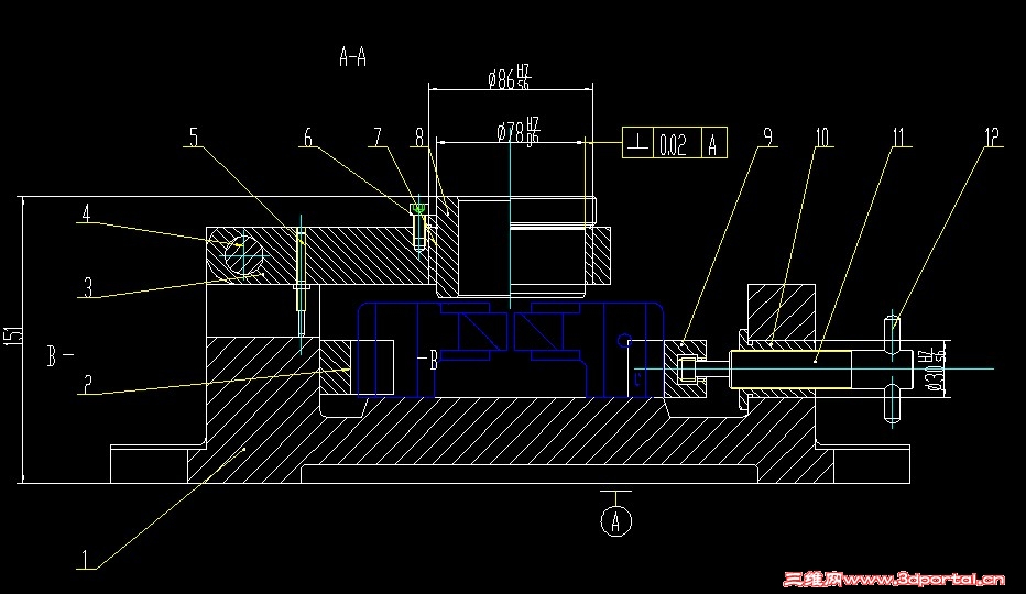

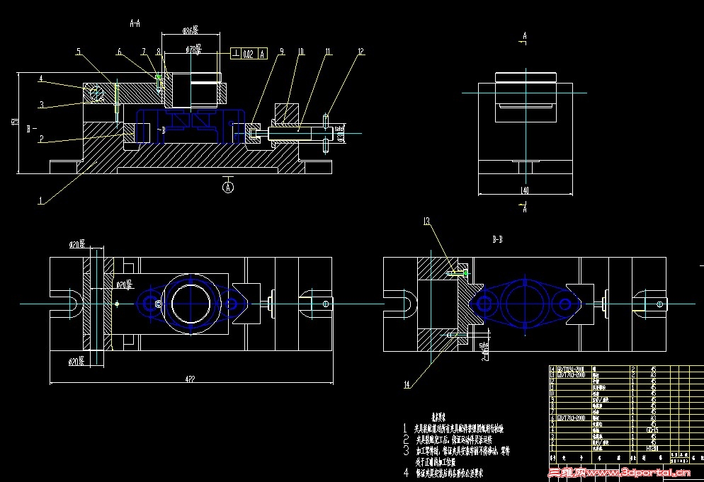

[求助] 各位好,这里想找人帮个忙,想让大家帮我看看这个装配图的不足之处?
发表于 2012-12-14 21:35:15 | 显示全部楼层 |阅读模式 来自: 中国广东珠海
01装配图.zip (173.56 KB, 下载次数: 15)
 楼主| 发表于 2012-12-14 22:20:53 | 显示全部楼层 来自: 中国广东珠海
是钻中间55孔的通孔的:L忘了写了
发表于 2012-12-15 09:17:06 | 显示全部楼层 来自: 中国湖南岳阳
3 K) E! U* |% B. V- K
3 M+ M( x& p& L0 S4 I大概看了一下,有如下建议,不一定准确,仅供参考。
1 S! k- E% I  d! K* Y; G1.设计绘图应严格按照1:1,不容易出错;6 E6 L$ `  d! K3 _2 {
2.各种线条用颜色区分,以利于识别,中心线长短、间距要分明;
/ s7 @$ T! Y2 A# B, J; c1 |9 G3.尺寸标注不应与其他线条相互干涉;$ m$ M: A5 q8 p% ~

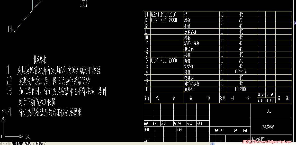

4.目录表中各零件应给图号;
! B' u& k- M) N* ?' g: g4 [, A5.钻套用45#似乎不好,比如工具钢T10会合理些;* N& n- r. H' c  l7 J+ I! V
6.螺钉、销等标准件的材料可以不标注,肯定不是A3;+ H/ x. C; M) |4 X9 g$ Z
7.定位销用锥销比较常见;
$ q, ~% o) D# d8.如果不是频繁更换钻套,可以不用衬套7;

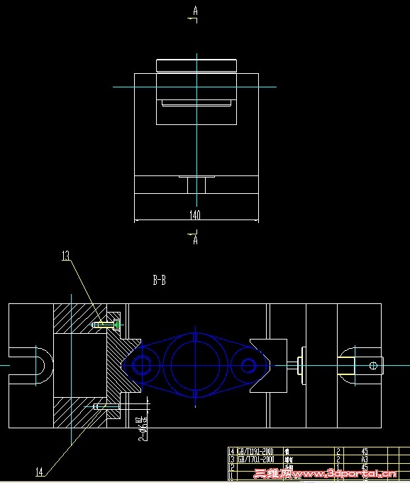

% r  [1 R9 x+ N; H! Q. F9.B-B剖视图中工件放置位置并没有放正;
4 C5 ~  R: B/ X- U5 ?10.支撑钉5距转轴太近,太细,恐怕不可靠;
7 q7 m2 F0 }7 r: f2 ~. D11.钻套在轴向未固定,钻削时铁屑将钻套顶起来怎么办?
参与人数 1三维币 +8 收起 理由
虎强 + 8 辛苦了,感谢参与

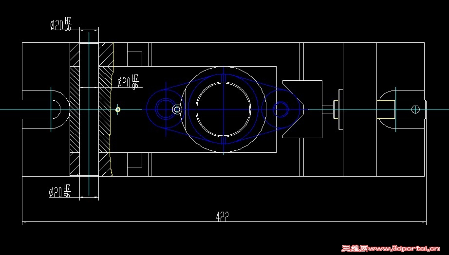

发表于 2012-12-15 12:30:36 | 显示全部楼层 来自: 中国江苏常州
我说说结构上的问题:
3 q# X9 q% [. E6 s  `; w5 U3 T' ^9 ^钻的孔较大,夹紧机构设计的不可靠:右侧移动的夹紧V型块两侧必须加上固定的导块。不然加工的时候V型块会跳舞。
虎强 + 5 技术讨论
 楼主| 发表于 2012-12-15 13:53:56 | 显示全部楼层 来自: 中国广东珠海
ftgww123 发表于 2012-12-15 12:30 static/image/common/back.gif! m/ p- Q) M8 O9 S$ J
我说说结构上的问题:' L, E+ Y- G! x: r% k$ ~( ?. q$ G
钻的孔较大,夹紧机构设计的不可靠:右侧移动的夹紧V型块两侧必须加上固定的导块。不 ...
) w8 s2 v) s& P, A2 C; ?
谢谢了,我想问下,如果采用六点定位原理来看,会不会少限制了一个自由度呢

发表于 2012-12-15 22:54:04 | 显示全部楼层 来自: 中国江苏常州
649903012 发表于 2012-12-15 13:53 static/image/common/back.gif
' d$ O& y5 [6 F' |5 D/ v6 E谢谢了,我想问下,如果采用六点定位原理来看,会不会少限制了一个自由度呢
. H% \: r7 R; W' n( r! X) T底面加两个V型块(工件外形定位),应该就是六点定位了。2 \* v4 b+ Q; j: J. o" I8 U, j
严格的说,定位可靠的话,夹紧力的设置和方向应该朝向底面;不过此处是钻孔,切削力朝下,故无大碍。
虎强 + 3 技术讨论
