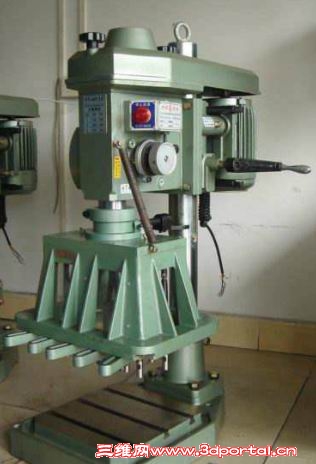

请问 各位达人
3 U7 T4 x: p+ K( S7 {
" E1 x6 R  K8 G, [, J请问 有哪位 达人 知道这个组件的结构啊??8 s+ H: G* Y9 m( m8 u
: l# p, w! U- r3 C3 p谢谢
发表于 2012-12-14 21:23:56 | 显示全部楼层 来自: 中国广东东莞
图片太小,看不清楚。那个机器上用的?
 楼主| 发表于 2012-12-15 08:43:58 | 显示全部楼层 来自: 中国四川资阳
tangcarlos3d 发表于 2012-12-14 21:23 static/image/common/back.gif; y, L, t7 L* b0 `& `& ~1 }
图片太小,看不清楚。那个机器上用的?
% J2 N3 f4 c' P  w0 |0 @多头钻上面用的 谢谢$ E. a+ e: v9 D! g- A
) [2 ^7 U( ]) N1 i# |1 [  B5 J
请赐教
发表于 2012-12-15 10:26:05 | 显示全部楼层 来自: 中国山西太原
多头钻(也叫多轴钻),可安装装在一般钻床的主轴钻杆上,通过齿轮传动将主轴的旋转传动给多头钻的各个钻杆,使各钻杆同时钻多个孔,可提高钻孔效率和孔距的精度。

发表于 2013-3-16 18:49:01 | 显示全部楼层 来自: 中国广东东莞
我见过的是用万向节连接动力头与钻头。
