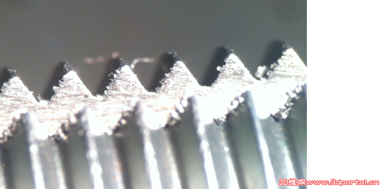

关于去毛刺,想了个笨办法,过了下板牙。可这个效率太低,手上有好几万的螺栓呢。0 R) S) I. f2 C! o2 D
一过板牙,螺纹变形引起的翻边全挤压到螺纹槽里去了,过不了螺纹环规。
8 k) P1 H% i) {6 n3 D" U5 S+ A% c' y7 l7 [8 K2 U. O
现在最大的问题是螺纹变形,可能是刀钝了,也可能是切削力过大。总之螺纹产生变形了。4 V5 H6 r- X- F
有人说,先铣削沟槽,省刀,螺纹肯定变形小,. d" z3 r0 K# L4 @" {, Y" @
也有人说,先热处理,材料硬了,抗变形能力强,先铣削沟槽,料软,更容易产生挤压变形。
/ _9 [' b7 Q" w实在是头疼。

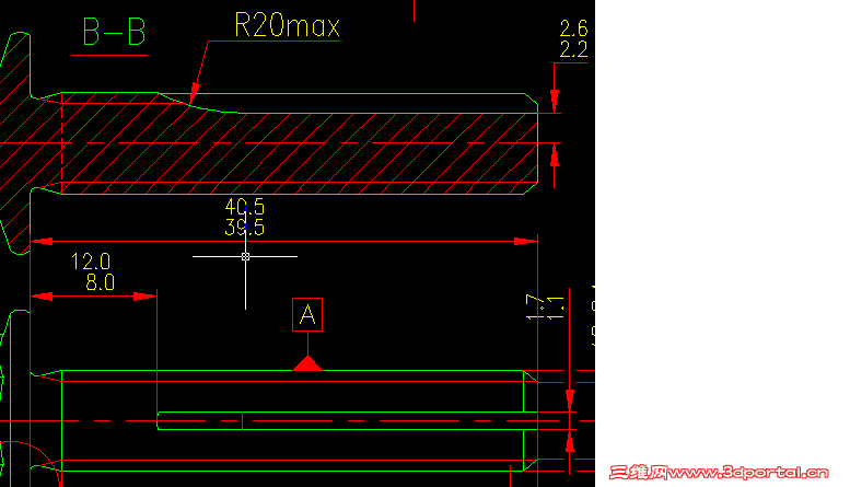

 楼主| 发表于 2012-12-19 11:54:55 | 显示全部楼层 来自: 瑞典
TKG-09 发表于 2012-12-19 09:34 static/image/common/back.gif- e% p* i1 ^2 R7 F
现在什么规格的砂轮都可以定做。卧式铣床或工具磨上都可以磨槽。
) r7 B4 d; i: `7 E1 Q, w
这样的尺寸,工具磨效率太低了吧,我有好几万呢。
. f& e. j  A; f& I7 a0 S, i# [普通铣床转速太低,切削速度低,毛刺和变形会更厉害吧。
6 |5 g# x. ]8 @: `: f4 m+ E0 [
洪哥 + 2 进一步引导。
发表于 2012-12-19 12:45:37 | 显示全部楼层 来自: 中国湖南岳阳
celia 发表于 2012-12-19 11:54 static/image/common/back.gif
5 r0 \3 N# H: |5 G& p这样的尺寸,工具磨效率太低了吧,我有好几万呢。
3 S3 F! g  O6 Z: f! w( e, Z! ?普通铣床转速太低,切削速度低,毛刺和变形会更厉害吧 ...
1 H4 z1 D" |* A, j6 [7 m建议;( Y# z+ Q5 N5 W3 J, a! Z
1.在工具磨上做个试验,用普通薄片砂轮磨削调质后的工件,看看效果。
  U9 b8 ~( w2 H) ?2.用1.5-2万转/分钟的电主轴,装40*1.5的薄片CBN砂轮作磨头,将磨头安装在仪表车床的刀座上。磨削效率肯定不比铣削低。
洪哥 + 3 感谢帮助!

本帖最后由 dadam2000 于 2012-12-22 11:13 编辑 3 ^  o+ t. H5 d  k% t
) q+ U: N& G1 u% Q9 @# |0 G
看照片你这不光是毛刺,也有因切削热产生的积削瘤吧。& l, ^% }, k% l8 T$ K2 h
得优化你的工艺参数,避免切削过热产生积削瘤。, D$ L8 j* H; h- @$ [# f& a& N
做一把随动刮刀刮一下,类似于倒角。
洪哥 + 5 好办法!

问题的关键第一首选是要缩小毛刺,毛刺缩小了后面去就方便了,喷砂也行,滚光也可,但是如果毛刺太大象照片上那种,一般的自动去毛刺方法都不太可靠
