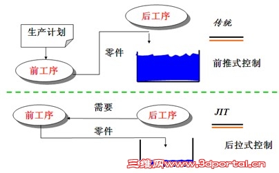

% e+ c! T* O' c- S+ \0 B( `; Y7 F 201212131.jpg 3 w  @* \, P: P1 Q6 a( A
JIT的基本原理. ~. |4 U& V0 T6 _: C+ @% d
JIT的基本原理是以需定供、以需定产,即供方(上一环节)根据需方(下一环节)的要求,按照需求方的品种、规格、质量、数量、时间、地点等要求,将生产物资或采购物资,不多、不少、不早、不晚且质量有保证地送到指定地点。 7 N0 F0 |9 K! a. @. U7 A( v
1)品种配置上,拒绝不需要的品种;; M7 _0 _) t9 u- }0 [0 b
2)数量配置上,拒绝多余的数量;
' c7 M  x) q$ \1 [6 v; C& l; N3)时间配置上,拒绝不按时的供应;
' B; Q3 N' ^: h7 u4)质量配置上,拒绝次品和废品;: `& o, y, w' S; p3 o. r. C

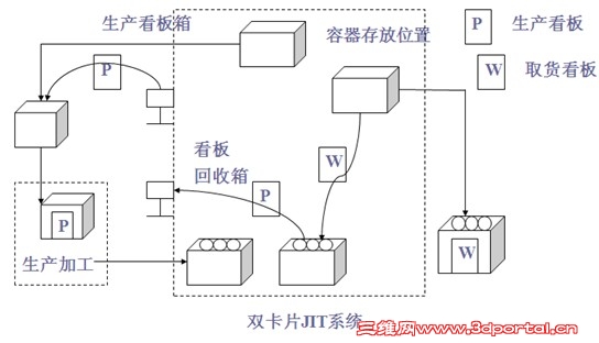

& ~5 I) l- r0 p, F    实现适时适量生产的管理工具——看板管理: r! l1 Y% k, h: V: K& e9 _% V% }, o: [
看板管理可以说是JIT生产方式中最独特的部分,是JIT生产现场控制技术的核心,他将传统生产过程中前道工序向后道工序送货,改为后道工序根据“看板”向前道工序取货。看板管理方法按照准时化生产的概念把后道工序看成用户,只有当后道工序提出需求时,前道工序才允许生产,看板充当了传递指令的角色。
  ]2 _7 B9 }; Y/ {9 Z    看板的机能:生产以及运送的工作指令、防止过量生产和过量运送、进行“目视管理”的工具、改善的工具。
8 d/ g  P3 N/ [8 Q8 G  J0 O+ C6 X/ U6 X: R- n- H$ P. C
看板使用方式- N9 L% H" E5 R+ ^* ?9 U3 ~
) o0 g, V# f/ X0 P
- R% C/ Y* c, Q: h看板管理的规则+ t" {* t4 {$ K8 b# m  Z1 n* u3 k
1)实行后道工序总是向前道工序领取原材料和零部件;前道工序绝不要向后道工序推送零部件,因为这样迟早会造成后道工序不再需要所提供的零件。6 Z! Z$ }% E0 M; P( }9 p
2)没有取货看板, 不能将装满零件的容器从其存放处运走,没有生产看板不能盲目地进行加工生产。
! T; f$ |# c2 S- A& s* O3)每个容器内应始终装相同数量的零件。: o' |4 r" o: B9 b  c7 r+ T' t
4)不能将不良质量的零件送往后道工序。
9 T! p0 y) O! o5)总生产数量不能超过系统中生产看板所指令的总生产数量,即上道工序根据生产看板生产下道工序所需要领用的零件数量生产。: e2 a" ?4 @0 p5 c
6)每一个容器上必须带有一个看板,且看板随同实物一起运动,下道工序带着取货看板在需要的时间向上道工序领取需要的原料数量。
$ k- z8 A8 Q5 ^# F: A
