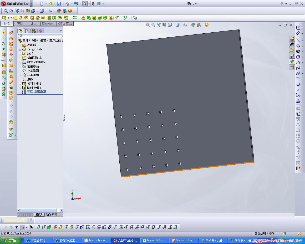

) S* H9 \7 c3 C/ _- [. ]( B& y- }6 m+ C" I, m2 S5 |. g
随着2013的问世,草图绘制逻辑在「随形阵列」中的重要性将会渐渐走下坡。- q- M! X  J5 j9 C" d
虽然新的线性阵列功能就让以往复杂到看着教学还不一定学得会的随形阵列题目,变得简单实现,8 ^: H' T6 [( R0 r# r3 u' _( A
对新加入SW朋友也是利多,然而这真的是好事?
4 K! z" o. q, ]  s! w这就好像3C产品充斥的现今,大家都会用电脑,但已渐渐忘了国字怎麽写了。
. W7 ?8 p) y) P: E. Y; s俺个人也喜於新版本新功能,但更想的是让大家重视草图的重要性丶限制条件的强大。# x7 h7 |2 h% Z
以下转帖 mygc前辈在其他论坛的练习,期盼引来更多同好交流~
7 p: {8 @/ {' x* s8 N. @; [: c【注】此练习并非使用2013建模!* o# Z/ w; `# y: W
! s. e- G  T/ i6 p4 w* T+ W3 J" J 2012-12-13 下午 01-27-38.png . g+ m. B& q& F! `' B" x( p: I
9 K0 @% O6 W) I# C2 h

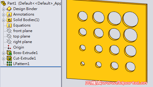

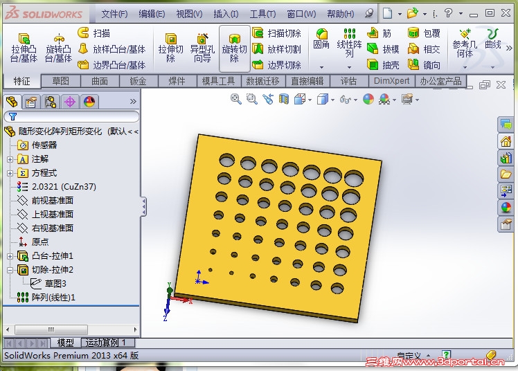

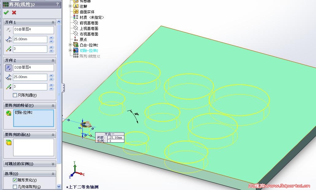

发表于 2013-1-24 13:23:45 | 显示全部楼层 来自: 中国浙江杭州
没人跟,我来支持一下,2012版8 ~. G7 y0 q! a* x: F( I
0 n/ W' l4 [) ]( c, `) d# w 1.gif
" v! F" C; m6 L! h. D/ j5 N 2.gif
 楼主| 发表于 2013-1-24 15:02:37 | 显示全部楼层 来自: 中国台湾彰化县
22553711 发表于 2013-1-24 13:23 static/image/common/back.gif3 E( m3 N9 e( m, l3 A, i1 t
没人跟,我来支持一下,2012版
5 |- d! v) ^  U3 u0 F/ ]
相當給力啊!謝謝支持!

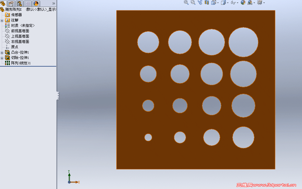

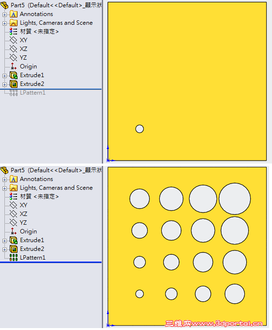

照猫画虎。做了一个。
( h" C4 i5 \! Q% ?, { 002.jpg % o  \2 x/ ^2 j: S: O( O+ B+ i
 楼主| 发表于 2013-1-24 17:22:41 | 显示全部楼层 来自: 中国台湾彰化县
哈企鹅 发表于 2013-1-24 16:45 static/image/common/back.gif4 N5 U8 x0 Z7 Q+ Q5 t6 |) `
照猫画虎。做了一个。
& w! h$ c* G1 X方法各自精彩啊,謝謝參與練習!

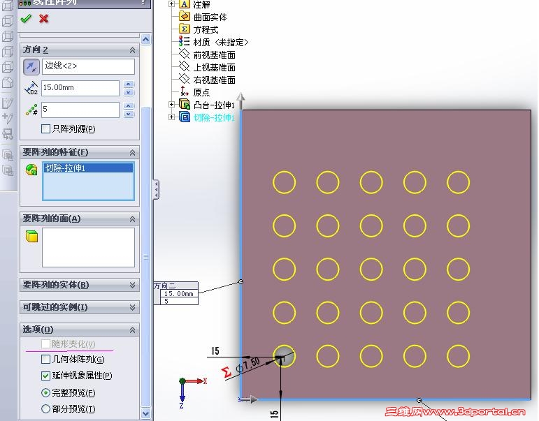

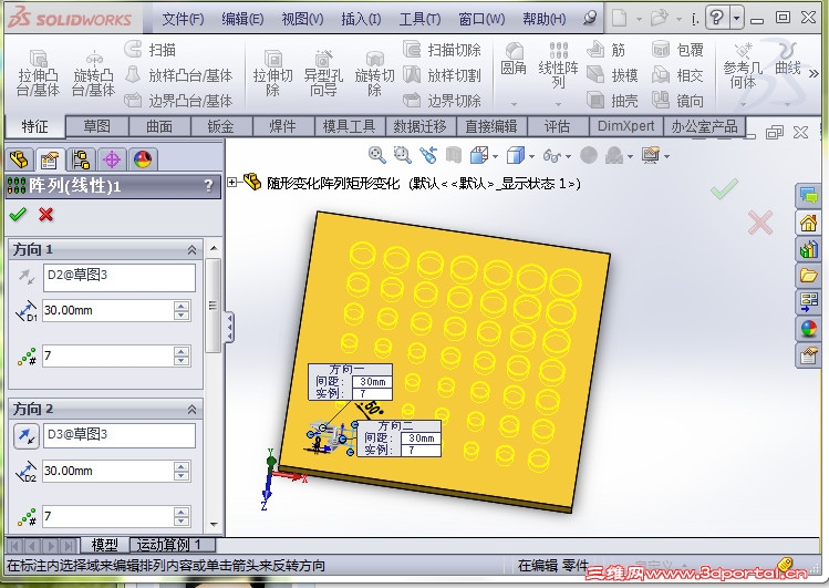

- W  m. L# [# k" [如图,我做随形列阵时,随形变化选项是虚的,原因在哪?有什么条件和要求吗?
发表于 2013-3-29 16:32:37 | 显示全部楼层 来自: 中国浙江杭州
千虚部族 发表于 2013-3-29 16:19 static/image/common/back.gif& H4 U7 x5 K4 ^! e. c, ]& m
: S. c/ |- h' I$ Z0 Q& C3 @
阵列方向选择尺寸线。1 H* m# c+ D* x- x0 O
随形变化,有如泥潭,深不可测,不喜勿陷!

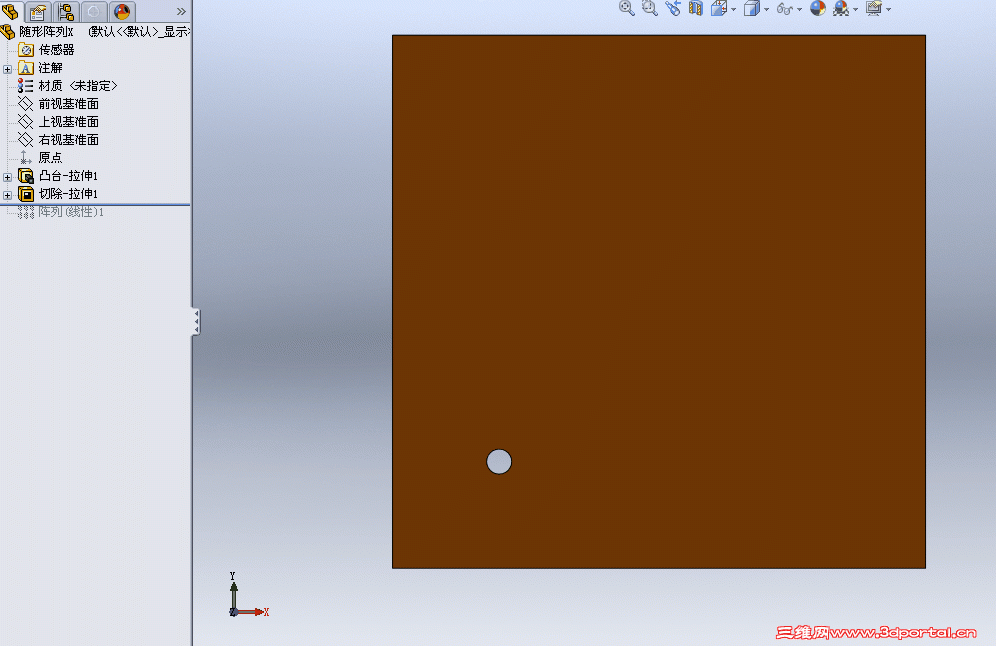

发表于 2014-4-17 13:46:18 | 显示全部楼层 来自: 中国广东东莞

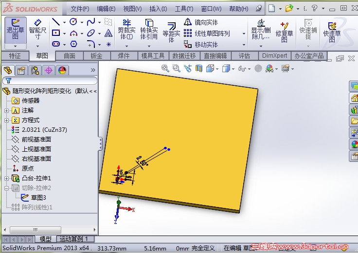

( E, z7 r  h/ y: g6 s& z我的怎么没有变化。
 楼主| 发表于 2014-4-17 14:30:58 | 显示全部楼层 来自: 中国台湾
lyz060301113 发表于 2014-4-17 13:46 static/image/common/back.gif) p3 f, [/ K; y& v( X6 K$ X, K
我的怎么没有变化。
) f8 `8 h' H* e9 W! r$ V草圖限制沒做好。傳個檔案上來吧,我幫忙看下

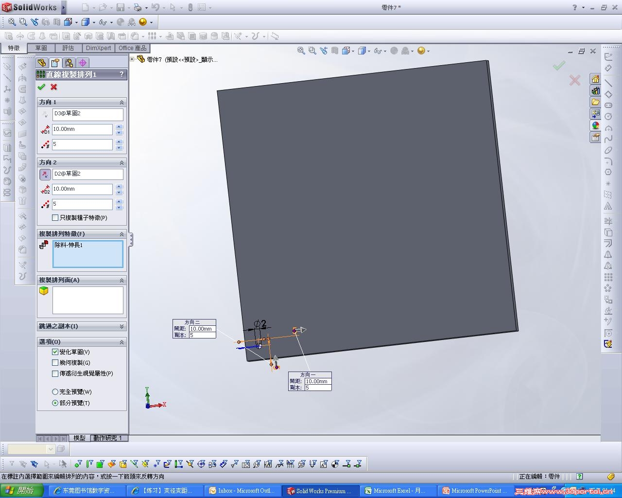

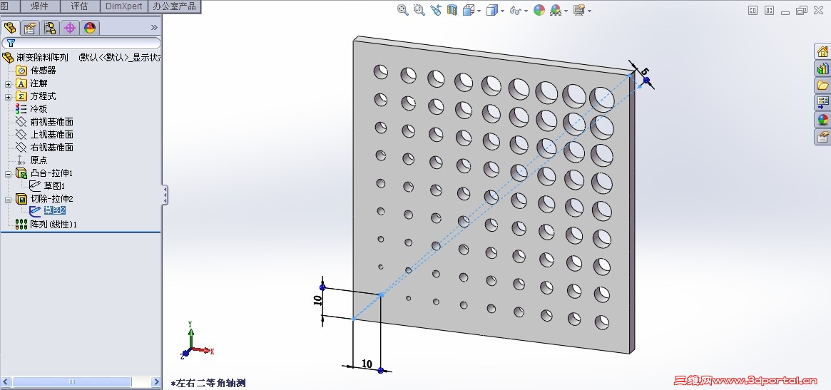

 楼主| 发表于 2014-4-23 00:23:42 | 显示全部楼层 来自: 中国台湾
命随天行 发表于 2014-4-22 21:28 static/image/common/back.gif" T8 K1 [# M" f7 X2 g! m3 C0 B" h  u& W
丹版能不能附上个档案来学习一下
; {; W) C1 _' `& y! _
附上做法…請『仔細』研究每一個限制條件,一個也別放過!!$ O7 k( r% z& K6 L( W1 T# e
7 j# ~! P3 a$ w, n6 g Part1.rar (112.57 KB, 下载次数: 112)
发表于 2014-4-23 11:37:50 | 显示全部楼层 来自: 中国北京
gt.adan 发表于 2014-4-23 00:23 static/image/common/back.gif
! Y# G$ o( ?& i9 k7 j7 v6 h附上做法…請『仔細』研究每一個限制條件,一個也別放過!!
2 I4 O6 |  g" B" G6 s3 G- @& p7 a原来要这么多约束条件。。 我还是太小看这个随形阵列了
