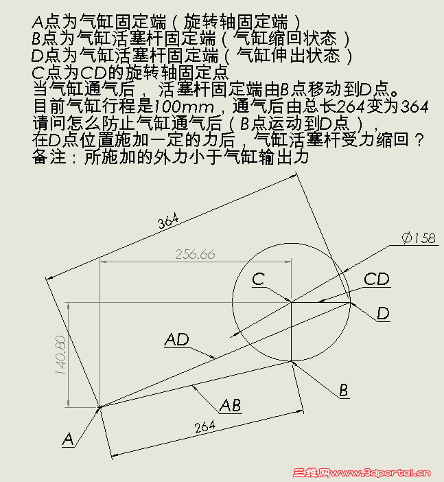

大家帮忙分析一下啊,看看怎么能在气缸通气状态下,防止活塞杆在外力作用下被压缩,谢谢( K# [+ y& c3 X2 D& T

发表于 2012-12-13 15:53:21 | 显示全部楼层 来自: 中国广东深圳
如果所施加的外力小于气缸输出力,活塞杆怎么会缩回呢?( i) g# r/ F4 T: Z% M
活塞一端受气压力,一端受外力,小力怎么能推开大力呢?

他说的应该是瞬间冲击力,当一小于活塞输出力的力持续作用在一物体上,速度达到一定值时撞击杆端产生的瞬间冲击力,它是有可能大于活塞输出力。这里有动量改变量mv等于冲量Ft,(v为撞击后速度改变量,t为撞击时间,F为撞击时间内冲击力平均值)。不知道楼主是不是这个意思。如果这样的话,只能采用气缸带动自锁机构。

不明白楼主想达到什么目的,气缸活塞杆与CB杆相连,C点为铰支点,气缸通气,如不想B点运动至D点,加一挡板限位即可。气缸缩回还需施加一外力,不解!

如果楼主想把气缸位置精确固定在D点,单靠气缸本身是不行的,正如楼上有人提到,气体本身有很大的压缩性。建议在转轴处使用电磁刹车或盘边处加装插销部件用另一气缸锁止。

如果外力只是偶尔超过汽缸推力不是很大的话,建议你选用带锁汽缸,这里可以采用前端带锁汽缸,这种汽缸在亚德客有生产。如果要缩回时,小腔充气后自动将锁销打开。但是冲击力不宜太大,否则会损坏锁销。

设计机械自锁吧。即当
4 c2 X1 f) l. \活塞杆伸出后. L& B! K) T6 x( n6 R- f0 @
在被驱动的零件上增加自锁装置,
9 s! H6 c# ?: `$ D气缸收回时解锁。这种结构应该很多的吧。

谢谢各位的回复,问题解决了。是由于CDA角度太小造成的,如果CDA角度为90°,那么外力要大于气缸输出力才能把活塞杆压缩。
