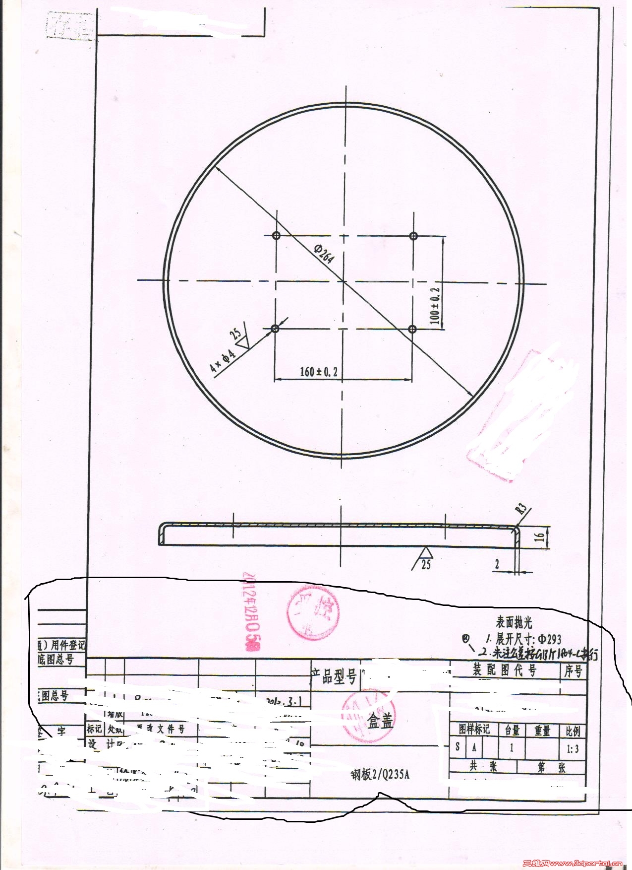

8TK320.8925 盒盖..jpg 如图0 v. d8 l* ]8 v% d2 }( Q
9 B; J: k( t5 F* R; [只是出来上下模的草图就行,我们有模板

你至少要说明你有什么设备,准备用几道工序完成此件的生产。
发表于 2013-3-23 19:41:44 | 显示全部楼层 来自: 中国广东汕尾
这个产品很简单,分两步,第一步落料(含冲孔),第二步成型。第一步复合模,大概选用125T足够了,第二步成型80T足够。

说说是用连续模还是单冲模啊

使用油压机单冲模

& p* g3 E: H5 r; C) i能不能给做一个草图

这个产品很简单,分两步,第一步落料(含冲孔),第二步成型。第一步复合模,大概选用125T足够了,第二步成 ...
0 g. ^# T  I! A2 _4 U& C个人认为先拉伸落料,后冲孔!拉伸凸模部分做成环形,以环形内圆做退料装置才能满足25的表面光洁度,你认为呢???

复合模一套模具就能做出来。

对啊  一套复合模就可以了!
