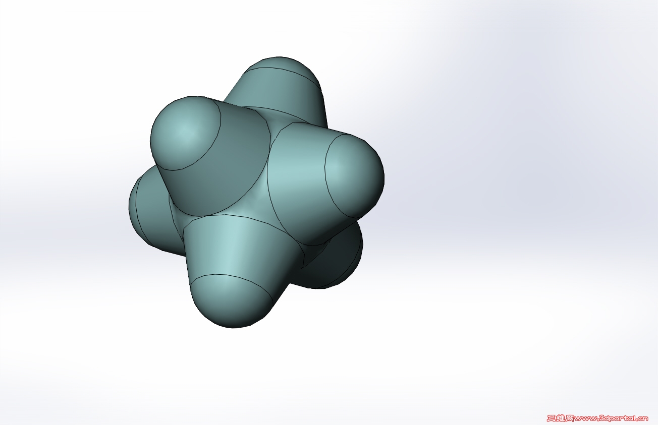

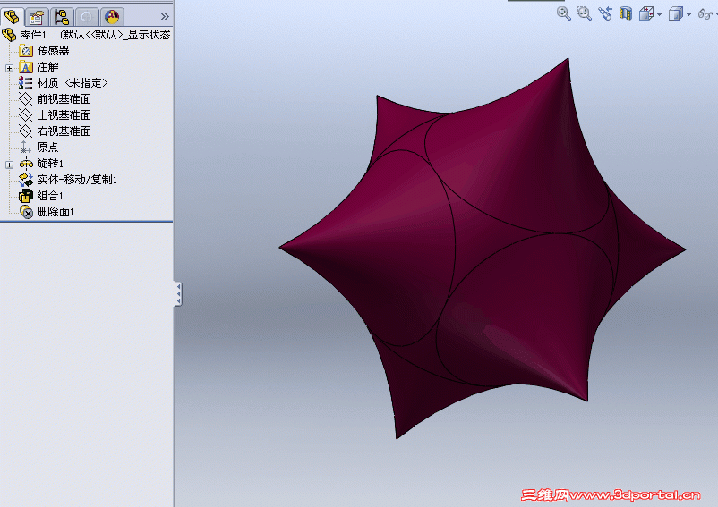

依例,看圖說故事~
/ }. y+ {0 Q6 W( W, b
" A" s7 G9 L; t/ N3 a# i

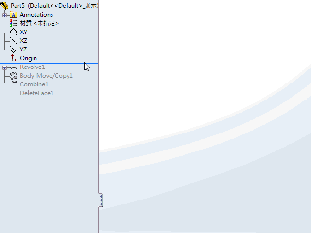

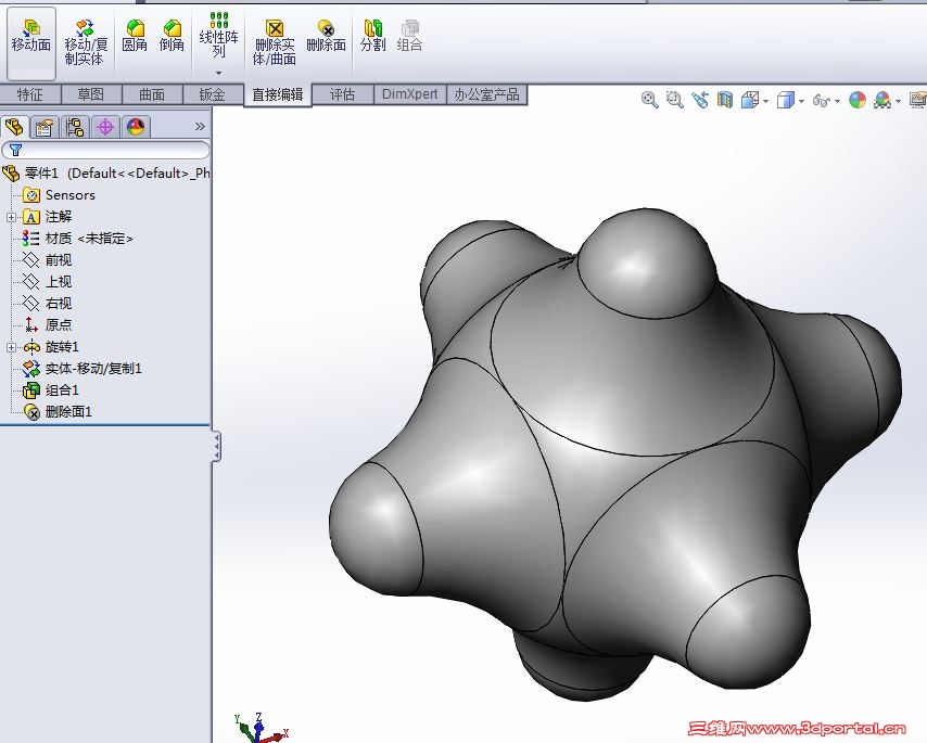

 楼主| 发表于 2012-12-12 17:19:30 | 显示全部楼层 来自: 中国台湾
補張圖片~~* B, P: ?! {6 |' Y+ v: _
. C4 V; E2 R& n3 _" ?9 W
2012-12-12 下午 04-44-58.png & p. t" @: r" @$ Z+ p3 j% k

发表于 2012-12-12 17:26:34 | 显示全部楼层 来自: 中国陕西西安
楼主用的sw是英文版的。。。:thankfulness:混合特征还是蛮好的

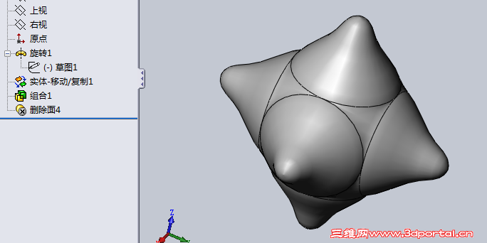

发表于 2012-12-12 18:14:15 | 显示全部楼层 来自: 中国天津
删除面那步是怎么做的?我怎么不能进行修补?

, @! W7 g/ W& c/ e0 L能否上傳修補之前的模型,俺幫您看看

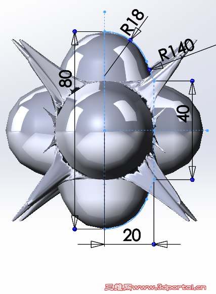

发表于 2012-12-12 21:59:48 | 显示全部楼层 来自: 日本
长虹贯日 发表于 2012-12-12 21:17 static/image/common/back.gif
+ }4 p  z2 w* G7 s2012版的,请帮看看哪里有问题!谢谢!
* q3 S. v1 `& `8 A* [- J! n$ ^你细看下楼主的图,跟你的图,尺寸关系对比下6 U# S+ G- w0 _/ o, V, ]
2 Y7 c( D& ?& x. f' G  C. F! i( e/ s
修改了你的图6 ^6 r& Z/ Z& N- b5 I( q2 i
阿帕奇 + 3
 楼主| 发表于 2012-12-12 22:37:54 | 显示全部楼层 来自: 中国台湾
长虹贯日 发表于 2012-12-12 21:17 static/image/common/back.gif* M8 H' ]3 t* h% z
% R. w  j1 u0 [' ~看了您的檔案了。九樓S0501朋友完全正解!2 K* g8 E- e! q. T( h" V6 n
請您注意俺刪除面前的模型,應該就能想通了~
发表于 2012-12-12 22:39:53 | 显示全部楼层 来自: 中国山东青岛
    #9说的对的
0 c4 @! _) O1 _! G5 y  W& \你改改尺寸就行了4 J6 M* }" t+ M3 q
7 i/ h3 ^- l" _( U# \' | QQ截图20121212223519.png 3 `2 W' k1 K. n) w

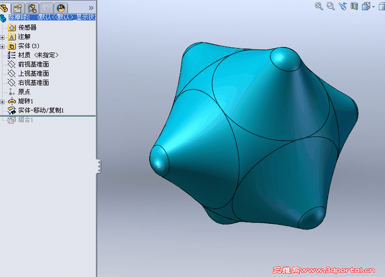

谢谢gt和S0501,修改尺寸后就可以了!上张图!

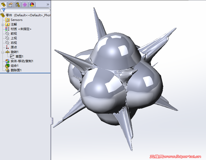

; l& h/ {6 v1 n7 {4 q- k, @- a9 g+ v) q* H) A- Y0 e
7楼的零件改了下尺寸,出现这种霸气的结果
1 K) `/ P- v- F% [ 快照10.png - c$ k3 i. h1 G9 I
快照11.png " @7 v4 _2 T% G; p/ [) B
2 V( H5 n! P, }! Z3 W& B; Y% i
/ D, v( i+ ?3 W& R
 楼主| 发表于 2012-12-13 13:12:16 | 显示全部楼层 来自: 中国台湾
pzhzs 发表于 2012-12-13 13:00 static/image/common/back.gif# z7 H. m/ Y1 s$ P* I2 s9 a
3 b# |0 Y5 U5 L  i5 C+ Q呵呵呵,之前也有朋友到過這種情況,比例正確的話,重新計算就會正常了( j( a, o% q: b) n
不過這尖尖的樣子倒也蠻好看~7 r4 w) b6 G% T9 h& @( K
发表于 2013-3-29 22:53:15 | 显示全部楼层 来自: 中国台湾
這題我需要提示~我努力看看
