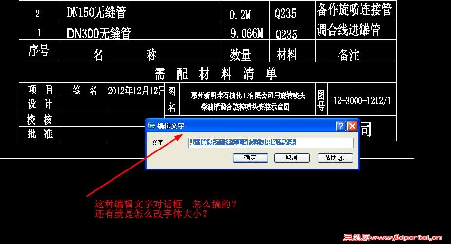

这个怎么弄来的?怎么搞成这中编辑文字对话框的?怎么修改字体呢???

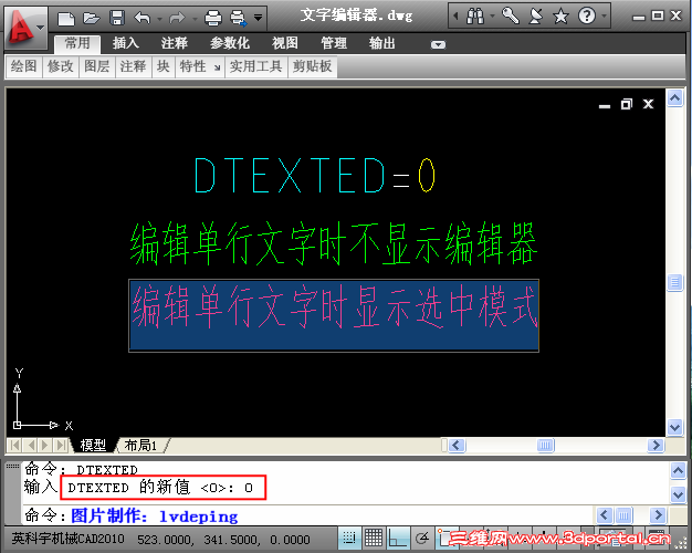

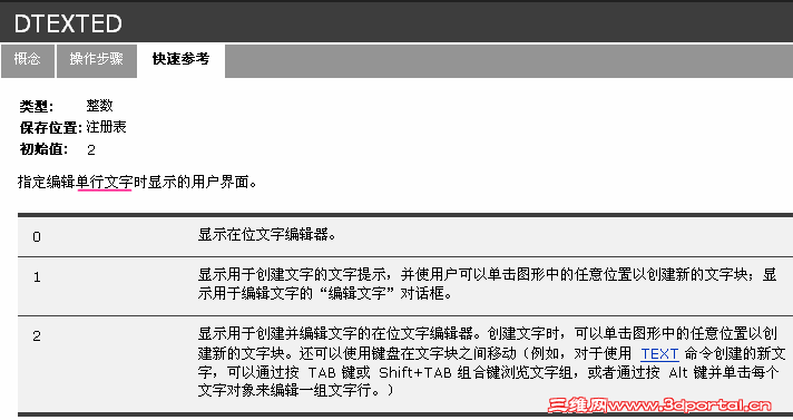

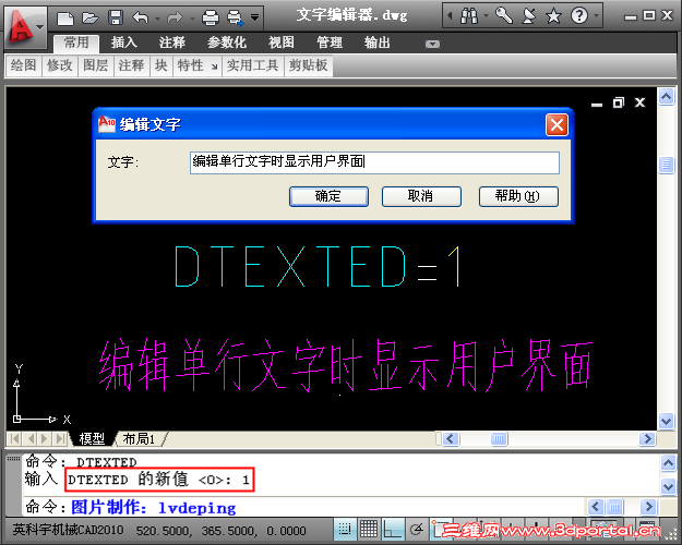

本帖最后由 lvdeping 于 2012-12-13 16:58 编辑 ( o2 B" c8 n% Q" _, d4 ^
4 k7 l2 f3 f% [; ]; G/ ~' f+ Z1 ^
文字编辑器1-2.png 4 o( H. q6 M% ^( J3 W& S( e
1 [& G7 R1 a  |
$ A) K  x2 U0 G0 l7 F" k, |# S. z! a) R8 `( w) X0 `8 w! }; j
文字编辑器3.PNG 4 p; G2 t9 q# u& P! f% k; B
% o0 c1 ?3 O3 w 文字缩放.PNG ) O' l3 q6 q: B) G* Y! Q. x0 s
7 F7 y, Z  D: D( g: C1 S: S

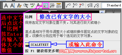

. H) G+ u' D8 I6 M% k4 l- L( d字体的大小:如果是初始创建,则在命令项中直接输入字体的大小数值,如果是修改已有字体的大小则在“文字”工具中重置大小。
