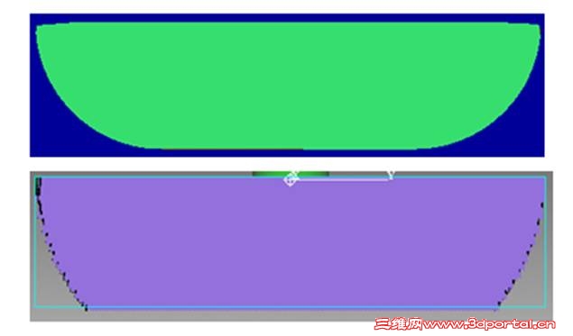

$ Z, Y8 Y$ w# }* |0 Z: @      小弟在学习四轴编程过程中遇到一个问题,MC编出来的程序在VC中仿真中是错误的,我觉得是mastercam里的设置有问题,但苦苦寻觅,就是找不出答案,请各位大神赐教。7 B* F2 P3 a' p0 m( n
      使用软件Mastercam X6,Vericut7.1.6
, e! A; l# p# P* H      刀具平面/绘图平面/视角都选择了  俯视图2 e+ y* B1 G; U: ?2 @, x
      后处理选择 GENERIC FANUC 4X MILL.PST
$ [2 _$ Q( x: Y' u3 D      以下附上练习文件,G代码,和一张Mastercam 与vc 仿真结果的对比图。# b& {$ }" |& Q* i8 K3 O* ~/ p; I
ab.jpg # b' E6 X) V/ O8 `; b

自己找到答案了,是VC 的设置错了,旋转轴X的旋转方向反了,   看来我一开始就找错方向了,  也希望大家引以为鉴
