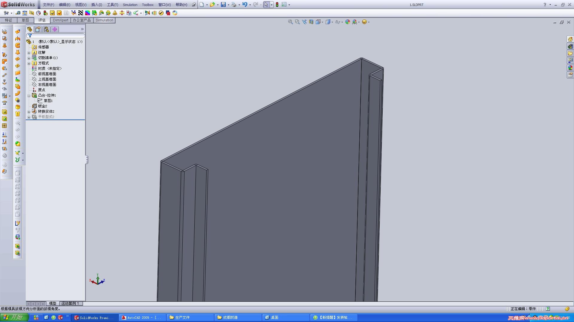

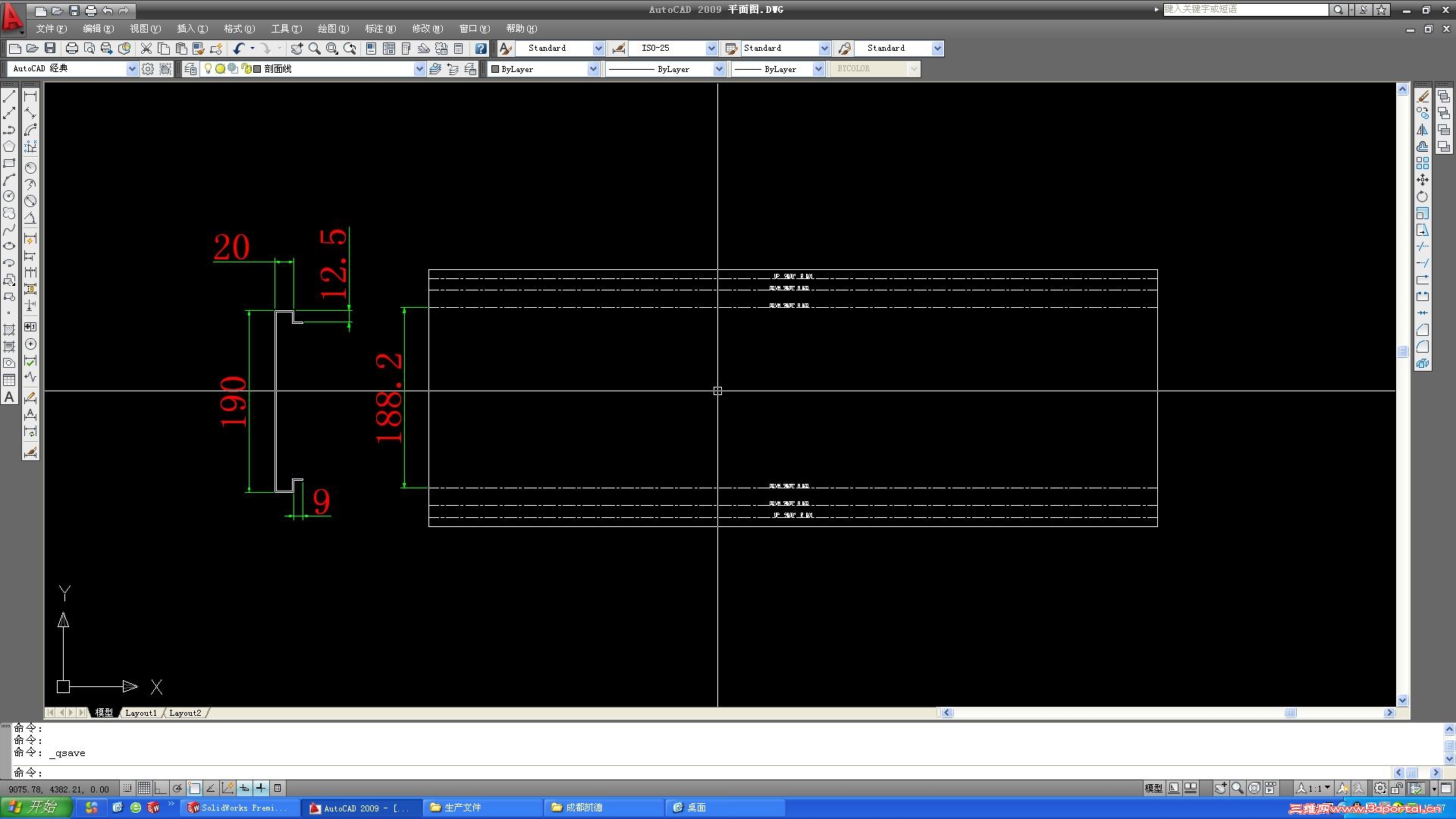

发表于 2012-12-11 16:07:58 | 显示全部楼层 |阅读模式 来自: 中国北京
# Z/ C* z/ B4 ~( X: t0 v% z如图,折弯成型后的尺寸,外形为190mm,壁厚1.5mm,我是用转换钣金的方式生成的展开图,折弯半径设置为0.01,但我不理解外形190mm的折弯线之间的距离为什么不是187,而是188.2mm?
5 ]' o8 D0 {& Y. [  g- J6 }! X6 o/ J8 M2 H8 y1 O4 ]
是因为材料内外的设置吗?正确的设置方法?+ J$ {# k% c5 v/ a& x1 {
, v# X* M& w  ~! X4 x6 U& {请高人详解。

发表于 2012-12-11 18:37:22 | 显示全部楼层 来自: 中国上海
你为什么会理解成应该是187呢?
发表于 2012-12-11 21:32:17 | 显示全部楼层 来自: 中国陕西西安
折弯线根据折弯角度的不同会偏向某一边,并不是在中间位置4 S( n7 }  g; M  g( u* e4 ^
" N+ ~3 h9 P1 Y4 f1 ?0 K另外同三楼……楼主怎么会理解成应该是187呢?190减去两个板厚?

发表于 2012-12-12 16:35:58 | 显示全部楼层 来自: 中国辽宁沈阳
那个是折弯线 不是187

发表于 2012-12-15 20:19:08 | 显示全部楼层 来自: 中国广东广州

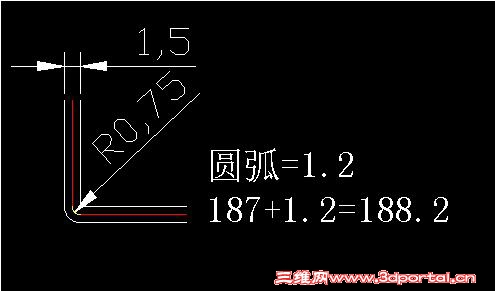

你软件中K因子一定设的是0.5,我告诉你为什么是188.2,板厚1.5,中性层就是0.75,圆周长=直径*π   圆弧=3.14*1.5/4=1.18 1217.JPG
 楼主| 发表于 2013-6-7 15:24:14 | 显示全部楼层 来自: 中国北京
谢谢楼上的朋友。但我认为中性层等于展开长度这样的假设在薄板折弯、内角为0时误差较大,钣金书上也推荐使用里皮相加的方法算展开长度。
$ m& Z2 g( S! W6 q请问大家在做展开时都采用默认K因子0.5吗?
