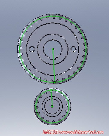

% P, o' l' q" Z6 Y/ j1 V画了两个齿轮
2 Y3 I7 u/ r# C1 j& H6 p7 T2 | Snap1.jpg ) v' X/ T9 G" A, c; M( `, }
$ h+ f# e$ u3 z
学着用运动算例搞个动画,我想让两个齿轮配合转动,但不得要领,搞来搞去只能一个齿轮绕另一个齿轮转。0 b1 R& `# u$ b' H2 e0 Y8 [0 E" B
' m( x/ O  D8 p" O8 Z2 X+ ^+ O

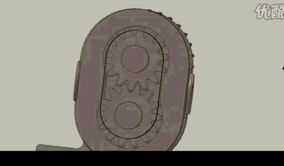

我想达到这样的效果,请教老大们该怎样做,谢谢各位。
% B" W: e) n% w& g' \6 ~# C 动画.gif

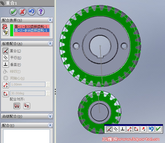

 楼主| 发表于 2012-12-12 16:18:39 | 显示全部楼层 来自: 中国广东江门
觉得SW还是挺好玩的,发现问题再解决问题是种乐趣。
& u# i) R5 z- Q7 S7 D: \: Q现把本帖的问题作个总结,望大家指正。; N+ L( E" u! X! j0 n: P9 m
' l1 f. P' i$ J( F) F

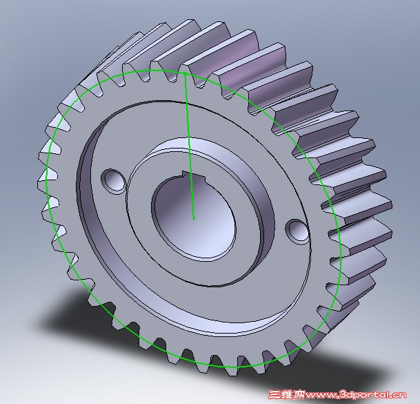

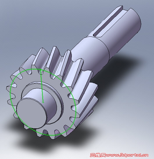

1、在零件中把两个齿轮分别画分度圆,分别从圆心过齿顶中点和齿坑中点画直线,交于分度圆。
" k" R% u8 s. L5 _" }: [ Snap1.jpg Snap2.jpg * l1 Y( V+ C; D
- P1 l! z4 G# E0 E8 [

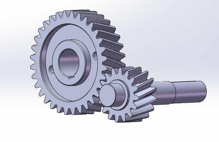

2、在装配中分别插入大小齿轮,并调整好相对位置。. @* ~( p1 L" S6 w: L- i
Snap3.jpg , Y0 n. C. H4 u+ g& x( V
" L' _4 p9 a# K& f. m* Y/ K; A
3、选两齿轮端面重合配合
, {, r: E( _8 Z$ T6 H, q& u5 m5 A; ]: B. I: ?! b

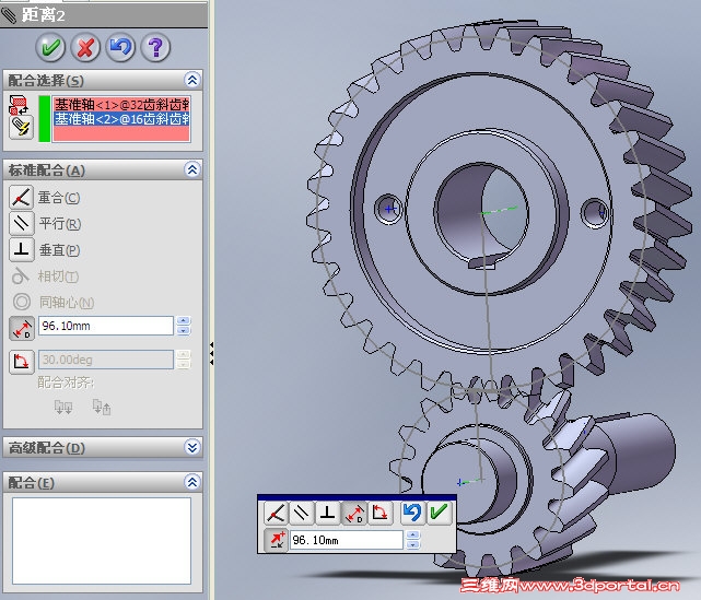

4、以两齿轮中心距作距离配合  }3 y, x* z9 {  Z0 d& S1 ~/ I
Snap5.jpg : I7 n/ Q$ D3 R9 y1 z* B0 P

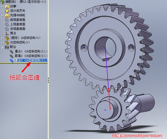

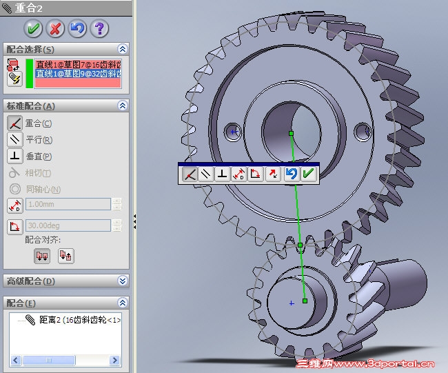

: T' A3 d2 P5 t1 u$ b: ]: x5 c5、把两条直线重合配合
( h0 I* s: u* H# X3 u1 X3 e Snap6.jpg
2 }/ |' h) N& b$ W9 E& T5 ]
  c* s1 E4 l2 z' `! j# t6 m6、把上一步的配合压缩
0 o! m/ |; z6 {( {$ f2 T/ S

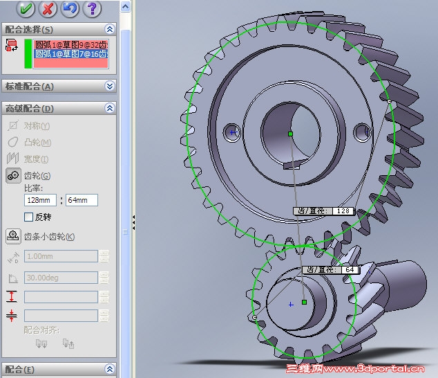

' Z; f6 [+ d  _; i, w" [# G3 w/ Z5 {+ u7、作齿轮配合/ {# I9 b) |2 o6 i3 X+ v$ \
Snap8.jpg + G/ a" A7 w2 N2 C5 C
! y4 p6 H& a# P# F$ U1 R/ a

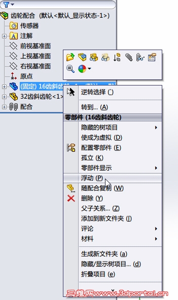

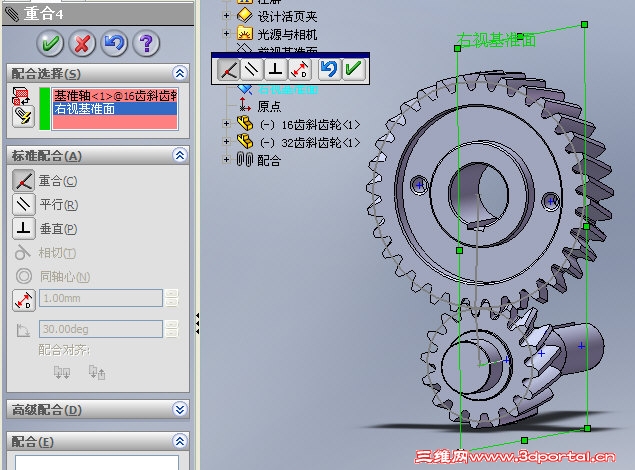

8、把两个齿轮都设置为浮动,两齿轮的轴心线分别与装配中的基准面重合配合
, ]. B6 X4 \$ k. z& o3 ]+ q Snap9.jpg Snap11.jpg : v( Z5 c' ^' I9 X+ Z

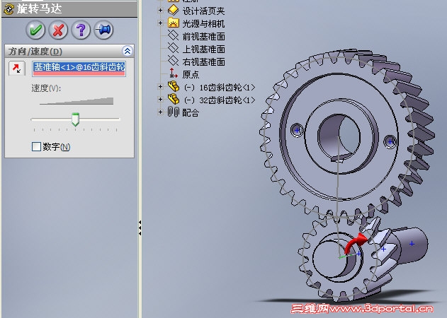

4 M. b% a! S+ A2 ^8 o9、加入旋转马达,调整方向和转速,OK。. t+ P# T& n2 I
Snap12.jpg ( }" ^( E( K/ F& }3 F* n; {; r

为什么上面要压缩
 楼主| 发表于 2013-8-8 22:42:48 | 显示全部楼层 来自: 中国广东汕头
麦郎果冻 发表于 2013-8-8 16:58 static/image/common/back.gif
! U# N& s/ x) w- B为什么上面要压缩
& d2 F, j; g1 l6 ]
那一步只是辅助定位,如果不压缩就会受到配合的限制动不了。
发表于 2013-8-11 10:37:22 | 显示全部楼层 来自: 中国福建厦门
怎么设置为浮动?
 楼主| 发表于 2013-8-11 12:19:03 | 显示全部楼层 来自: 中国广东广州
huu 发表于 2013-8-11 10:37 static/image/common/back.gif" x+ h4 ?0 q) O  x( k* N+ W8 h
怎么设置为浮动?
; |( C! A+ C2 X4 H9 @; y
在零件上单击右键,有个浮动的选项。
" N) W. [* H- Q9 m2 L, |
