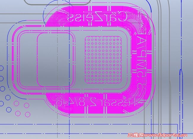

像我这个草图,因为线特别多,导致SW软件死掉
2 p  O1 M) Z" R, v* U2 [! ~  t) O  f& d3 u0 N/ O% T* ]
你们一般是怎么处理这种线特别多的情况呢????

分几步画吧。

这草图看着吓人。文字之类的,可以通过贴图吧,没必要画成草图?

不是我画的,我只是想问如果遇到这种问题,你们有没有更好的办法,+ e/ Q" P( m1 ~0 m$ H4 ]+ s  E
我这个是从CAD导入的,所以线特别多的,
1 k% N; y( P) Q  m4 p不好重新又分开到不同的蓝图中。

我的想法是把密集线都改为构造线 文字改为用拉伸切除或贴图完成

对啊,  上面的说的对  这些东西我本是用来作参考的,用成构造线就成了。。。 怎么没转过来。呢。。。。

做成块试试吧。~~

你要导入的话,建议先处理下CAD的图再导入....
6 ?: n. r! ^0 ~. P2 z# O你那些线有什么用呢..把轮廓线提取出来就行了...

你这是从CAD导进来的.你可以把导进来的放到一个草图里,然后再新建一个草图,引用之前 的草图轮廓就不卡了

这是刀轨?
