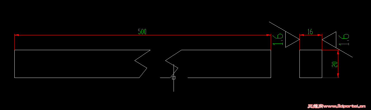

[求助] 此零件用什么材料好,平磨变形小,平行度好

发表于 2012-12-10 15:55:20 | 显示全部楼层 来自: 中国山西太原
用什么材料决定于什么用处和受力大小,一般用处用45钢即可,选刨或铣各平面,然后热处理,最后磨平面。需要强度较高可用40Cr或42CrMo。
发表于 2012-12-12 20:29:58 | 显示全部楼层 来自: 中国浙江杭州
用球墨铸造试试
发表于 2012-12-12 22:06:46 | 显示全部楼层 来自: 中国江西九江
45号钢或40Cr 调质下。
8 }' R* {! K+ m* K3 U材料是次要的,主要是加工方法
发表于 2012-12-13 08:41:40 | 显示全部楼层 来自: 中国山东烟台
要是不考虑热处理的话用工具钢,或者选含碳量高的材料,变形小
发表于 2012-12-13 18:53:58 | 显示全部楼层 来自: 中国广东东莞
不知楼主的具体技术要求:平行度是多少?有没有热处理?16尺寸有没有公差?
, t* g3 G! i; L% `, u, t平行度要求严时用平磨床。如果仅仅是粗糙度1.6的要求建议用16mm冷轧板和砂带磨削加工即可。
发表于 2012-12-13 21:15:37 | 显示全部楼层 来自: 中国浙江杭州
表粗的要求好高
发表于 2012-12-18 10:08:48 | 显示全部楼层 来自: 中国辽宁盘锦
磨完了,即使打卷了,平行度也是很好,应该有一面先要求平面度吧
发表于 2012-12-18 10:41:20 | 显示全部楼层 来自: 中国上海
买点冷拉料即可,磨啥磨?不够忙活啊?
