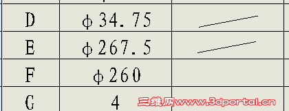

如图  谢谢

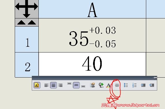

 楼主| 发表于 2012-12-10 13:00:50 | 显示全部楼层 来自: 中国江苏常州
ugforrest 发表于 2012-12-10 12:23 static/image/common/back.gif$ Q6 `% {4 \' L5 Y
层叠格式化
+ x' g& E' ]' r  B* T* M" b谢谢,没看到层叠显示大小选项
发表于 2013-10-21 23:10:16 | 显示全部楼层 来自: 中国湖南娄底
本帖最后由 fd3d 于 2013-10-21 23:11 编辑 : E$ L' u( c4 d! A9 S+ B" Y0 v' n
ugforrest 发表于 2012-12-10 12:23 static/image/common/back.gif6 `; ~! ~& w, n1 D
层叠格式化
5 J' N) z6 i  r
SW的层叠格式化功能不完美,行距太大,又不能调整行距。6 x; {' d$ r( `& Y2 n
只能把文字改得很小,如果基本尺寸的文字已经比较小了,公差就可能看不清。
5 Q6 J' I+ \& B% [9 W$ q: I层叠格式化没有图纸上的公差那么漂亮,貌似没有办法解决了?6 w( V0 i7 P" b4 E2 j  S" ~
另外,在表格里输入直径符号,总是找不到漂亮的符号,与图纸上的直径符号相比,太丑了。
