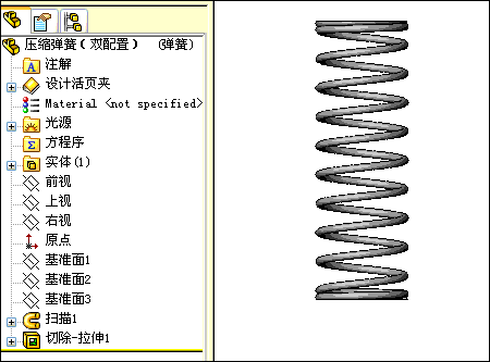

多做一个配置就可以了。
发表于 2006-7-8 12:32:21 | 显示全部楼层 来自: 中国上海
如二楼所说,多做一个配置。
- `" Y3 q8 ^% V" E通过计算,得出压缩后的弹簧长度及其螺距,通过系列零件表,生成此长度及螺距的弹簧。装配时替换原弹簧。

此类问题其实是很普遍的,在安装时弹簧要预紧、密封件要压缩变形、弹性垫圈要压平、止退垫圈和开口销要折弯、铆钉要铆接......。它们的共同特点就是零件加工时的形状和装配后的形状是不一致的。我们的解决办法事实上等于做两个模型,一个用于加工零件,一个用于反映装配关系,但由于这两个模型是非常相像的,因此我们总是让它们以一个零件的两种配置表现出来。具体来说,建立一个系列零件设计表,将两个模型的不同之处在设计表中反映出来,系列表自动生成两个配置,我们可以随意调用。

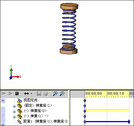

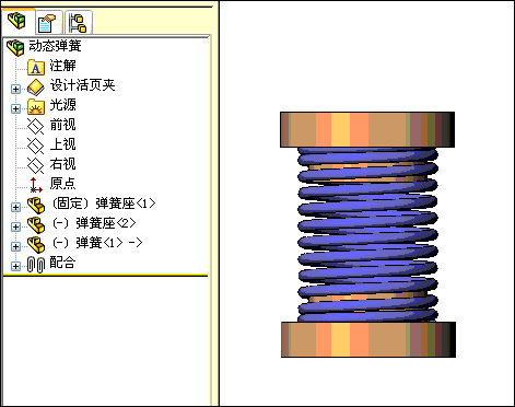

如果仅仅为了出特定的零件图和装配图,可作两个配置。下图中长弹簧高度60,可用于出零件图;短弹簧高度35,为压缩状态,可用于装配图。" v7 N6 w! L& f8 O+ ^0 ]1 Z$ _2 ~
: F, E# |& S2 _! q5 q+ ^2 h& ?* n. @; m# Q
如果需要随意适应装配尺寸,则必需对弹簧建立外部参考引用,简单点说就是由装配体的有关尺寸,决定弹簧的高度。下图中改变装配体的尺寸,弹簧的高度跟随改变。. ]/ I0 u( U2 Q6 I1 x! }$ Q: T
动态弹簧A.gif ' W& ?9 _. N" [0 q/ U1 W) N9 n
& t/ q/ V- b" O# X% j& x% j下图说明,有了外部参考引用就可以作出弹簧的动画。2 o8 }  w: H- a) e- Z
艾飞 + 5 好资料
