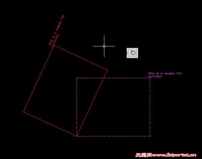

如题,旋转时,怎么设置可以让图中的所有图形和文字都旋转某一个角度?不是镜像设置,是旋转。谢谢。! y0 |# F  j+ }. T$ |

点击 那个旋转 图标   选择你要旋转的部分 按照提示就可以了!

我的是2012版本的。旋转后文字不是一起旋转的。比如,我一个图+文字旋转180度,我想要旋转后的文字是倒过来的那种,单旋转后文字还是正的。

俺这也是2012版的,没有楼主说的那种情况啊。9 E$ K( [$ e: R* m

" ~, o4 |2 I# }+ Z0 ^) g哦,你用什么命令的呢?我用"ro"命令,达不到你这样的效果呢?是不是我操作错误?能否详细点的操作步骤解释一下呢?谢谢。

ro
* [% C* I* @' Y+ c# M2008版本的可以完成

0 V9 }3 Z/ Q# J- T" r5 n4 t9 |* m俺是直接点击工具栏上的“旋转”命令。上面的图片为了有旋转过程效果,所以使用旋转中的“参照”,也就是在点击旋转命令后在命令项不是直接输入角度,而是输人“R”。
