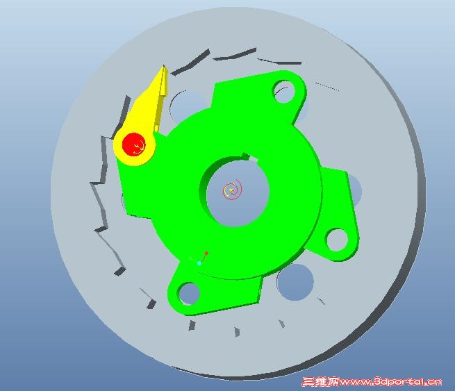

棘轮棘爪处接触的凸轮连接不知道怎么设置,同时棘爪处还有弹簧,也不知道怎么设置,求高手帮忙完成,谢谢!

这个是个技术难题啊。
发表于 2012-12-9 20:32:42 | 显示全部楼层 来自: 中国广东东莞
能说明白运行规律么,是间歇运动还是?
 楼主| 发表于 2012-12-9 21:53:51 | 显示全部楼层 来自: 中国四川攀枝花
棘轮转动棘爪匀速圆周运动
发表于 2012-12-9 22:11:51 | 显示全部楼层 来自: 中国广东东莞
弹簧好像要排除掉,饶性件好像是不行。凸轮的轮毂都要倒圆角,做成一个面才行。不是一个面棘爪在圆周上就没有匹配面。可参考外凸轮的运动模拟方法。
发表于 2012-12-10 11:28:09 | 显示全部楼层 来自: 中国广东东莞
我的理解的荆轮逆时针转动,齿槽拨动荆爪,荆爪的弹簧拉力阻止其发生较大的转动,我认为这个实现不了均速传动吧,至少你这个图就有问题,荆爪尺寸和齿槽都不合理。
# ~4 {. f) A, M6 B+ c, D应该是间歇运动。
发表于 2013-7-19 10:55:58 | 显示全部楼层 来自: 中国河南新乡
应该是棘轮棘爪正常时不工作,转速快时候把棘爪甩出去直接制动了
