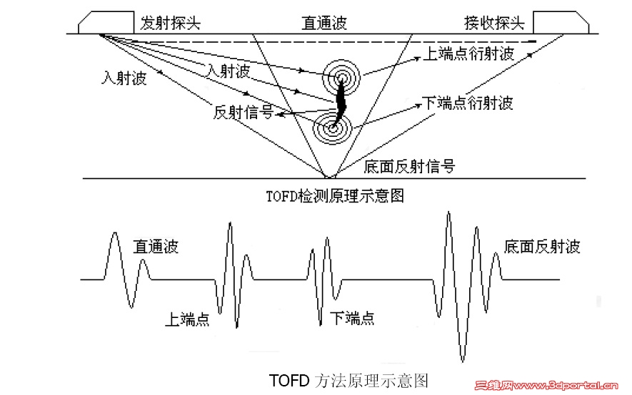

TOFD的优点是它完全不同于传统超声波检测技术根据反射信号及其幅度来检测和评定
8 \, h7 H. g1 G/ C0 F缺陷,即不是以缺陷回波幅度作为定量评判依据,而是靠脉冲传播时间来定量,能够不受声
: p% w* j$ J4 S8 v束角度、检测方向、缺陷表面粗糙度、工件表面状态及探头压力等因素的影响,对于判定缺" D7 m9 ~9 E5 i8 r, l: x6 U. E5 i
陷的真实性和准确定量上十分有效,而且TOFD 可以和脉冲反射法相结合来相互取长补短。! ^: t& N( {) Y, N0 }' \# ]! P4 d' h7 b
这在数字化的多通道系统上是能够实现TOFD和脉冲回波同时进行检测和分析的。例如在焊
4 b  n, t1 u3 M" l. i6 `3 p缝检测上,TOFD对于焊缝中部缺陷检出率很高,容易检出方向性不好的缺陷,可以识别判
1 u4 |) y' O1 n/ S7 w# }断缺陷是否向表面延伸,采用TOFD和脉冲回波相结合,可以实现100%焊缝覆盖,沿焊缝) Z5 J; R* _; M$ V& G" P' S! O
作一维扫查,具有较高的检测速度,缺陷定量、定位精度高,并且根据TOFD的检测结果有, X6 \" k) Q6 c, I
助于进行缺陷寿命评估(ECA)分析。

原理图:

TOFD检测技术的局限性8 E$ ]/ b5 @( H4 R. H
TOFD方法存在近表面检测盲区和底面检测盲区(达到数毫米),贴近内壁的检测信号也; u9 _* Q: I4 ?: t3 w6 c/ z
往往不够清晰,通常需要采用常规的脉冲回波法(横波单斜探头)补偿;如果材料存在各向
; Q, I, T, t1 C. `8 \. I异性,则由于声速在不同方向上有变化而会影响缺陷高度的计算评定;TOFD法所得到的信8 [6 c! d% X4 x( V
号幅度较低,通常只适用于超声波衰减较小的材料,如低碳钢和低合金钢材料和焊缝,以及
9 \  n. E# T& Q* s细晶奥氏体钢和铝材,并且对被检表面粗糙度有较高要求;需要使用专用参考试块来校正系
- v7 }% Z9 J, a2 Z+ G2 X; k统灵敏度,以获得足够的体积覆盖范围和判断增益调整值和信噪比是否恰当;TOFD必须在
+ U3 x1 s; j" V设置正确时才能成为一种很好的缺陷定量和定位方法;用于TOFD方法的探头需要特制,一
* k2 a# w3 l1 V8 U般为小晶片大指向角(宽束)的宽频带纵波斜探头(也可以是横波,但横波的波形较复杂)。
