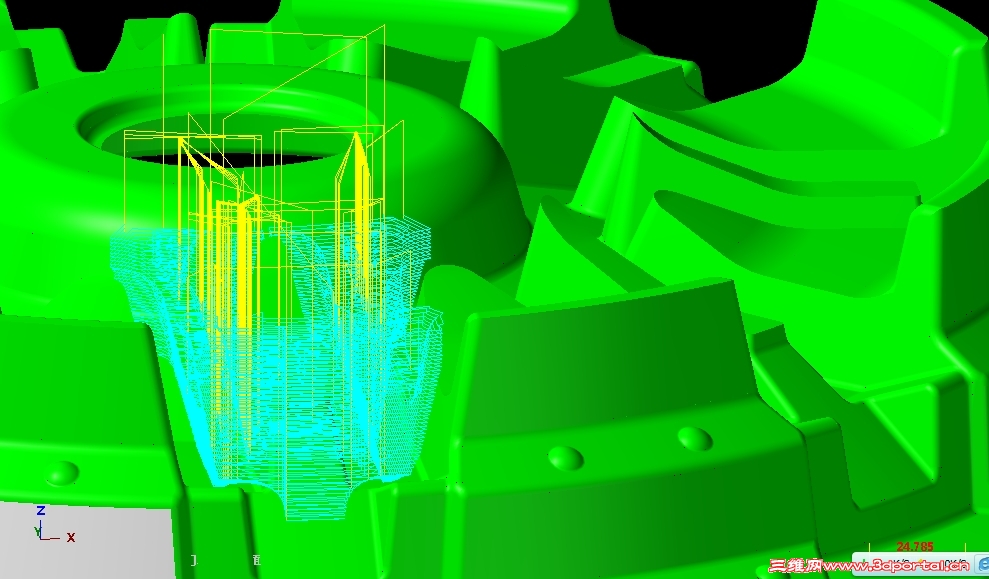

" ^3 N% }* O0 v我用MC做跳刀是惨不忍睹!我的水平有限,谁能帮我做到跳刀尽可能少?我同事用CMI做画了辅助线后跳刀非常的少!很上让人佩服,期待MC的高手指教!

你光孤零零的发个图就完事了?什么抬刀多?做那里?做什么?你同事刀路你能贴个图会死啊。。
 楼主| 发表于 2012-12-7 21:58:57 | 显示全部楼层 来自: 中国江苏南京
2D,3D的图都发了。2D是车床加工图,加工完了上加工中心的。3D就是让高手有空帮忙做看看的是做复杂的那一面。发车床加工图是为了做毛坯的

发表于 2012-12-7 22:53:23 | 显示全部楼层 来自: 中国上海
你这是啥?挖槽吗?
 楼主| 发表于 2012-12-8 16:59:06 | 显示全部楼层 来自: 中国江苏南京
工件是在车床上先将可以车的料先去掉。不能用挖槽的那样不是要有太多空刀?是残料加工,用的D20R4的刀。

gap setting,setup distance 100-120
发表于 2012-12-23 19:51:13 | 显示全部楼层 来自: 中国广东深圳
高速曲面加工,挖槽就好,基本没抬刀
