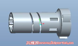

多多感谢你们:
5 A' v# X  d3 L% [& I我要做一个扭力传感器,变形体如图,左端是输入轴联接的花键,右端是联接的棘轮机构,中间开了长度15、螺矩10、截面2的用于扭转的螺纹,螺纹左端开了长13,宽4的窗户(就是用于改变磁通用的,外面有一个线包,线粗0.2),如图。
. V4 E7 A. K$ k- Y% J9 v- U& M3 \问:1) 我要在这个旋转体的左右两边施加50NM的扭力,左右两边要产生2度的扭转角,选用什么材质合适?螺纹的做法有没有错,应该t选怎样参数的螺纹才能达到目的。7 k' e: o( s0 x3 c( v4 z  [7 f' ~
     2)我传的是扭力传感器的扭转体部分,这个最难做,请大家帮忙。多多感谢你们。. X2 e3 B* Y( d" s- z. @& b* i
扭转件
扭转件
 楼主| 发表于 2012-12-7 16:57:45 | 显示全部楼层 来自: 中国江苏苏州
我主要想知道左右两边施加50NM的扭力,左右两边要产生2度的扭转角,选用什么材质合适?还有加50NM的力产生2度扭转角的计算公式是怎么样的?怎么样算的。请指教。
