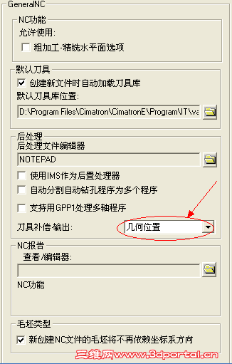

! s  R/ ^5 f  n& X2 \9 C  r我不知道什么时候把这里改了一下 QQ截图20121207162359.png ) A+ I: M3 \# Y+ N  u

這是個超棒的功能 解決了原本刀徑為0時 素材的不合理矛盾
1 F3 c5 E, _9 t: q! _而且也解決了原本G41補正 難使用圓弧進退刀的問題! ]. Q: S+ E. Z; D2 ~! t4 m% C
這個悲劇應該是反而幫到你學習到一個新功能

e8.5怎么没有这个选项?
发表于 2012-12-10 15:41:04 | 显示全部楼层 来自: 中国江苏无锡
这是E10.0新增的功能!!
