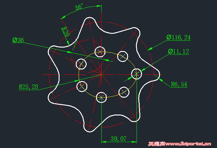

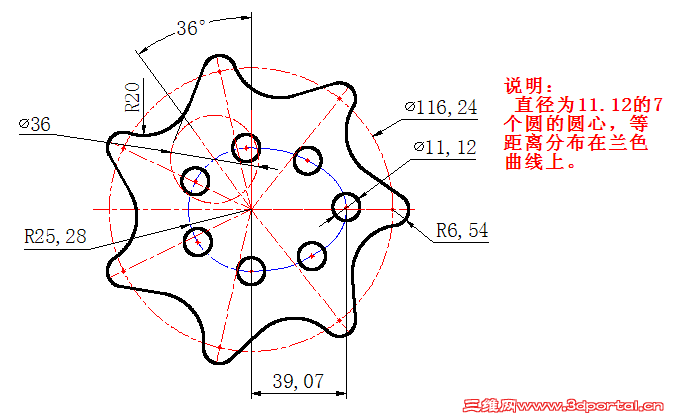

[推荐] 要点技巧的二维作图题
发表于 2012-12-7 12:35:48 | 显示全部楼层 |阅读模式 来自: 中国江西南昌
2005llnn + 5 发起技术讨论
发表于 2012-12-7 13:44:03 | 显示全部楼层 来自: 中国天津
/ j0 \2 `. F& ]  }1 I- ]- h
4 @5 ~; C4 {7 K* w' C. X" x: \这个图 见过 好像多了个 39.07 少了个 35.48 !!! 关键的地方还是没有说:那个曲线左面事半圆 右面是什么!!!
 楼主| 发表于 2012-12-7 16:47:30 | 显示全部楼层 来自: 中国江西南昌
flowerinrr 发表于 2012-12-7 13:44 static/image/common/back.gif; S9 C8 e  \, Y# b4 _
这个图 见过 好像多了个 39.07 少了个 35.48 !!! 关键的地方还是没有说:那个曲线左面事半圆 右面是什么 ...
) g+ E- \! B- M" a9 W8 X" \
尺寸标注没问题,不多也不少!至于是什么曲线,这要自己按照标注的尺寸所呈现的图形去判断!

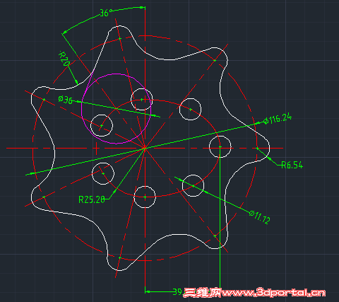

发表于 2012-12-8 15:31:07 | 显示全部楼层 来自: GOOGLE
献丑
& R8 p" r0 {7 g5 T2 O  n: b  j! R; \* }9 d: o; Q

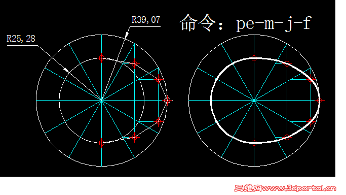

 楼主| 发表于 2012-12-26 11:08:52 | 显示全部楼层 来自: 中国江西南昌
德克萨斯 发表于 2012-12-10 15:47 static/image/common/back.gif
0 X1 c  G! F. v, k& I' b右边是椭圆?一半园一半椭圆,不能合并?,求如何DIV求等分啊(合并成块也不给我等分),我是新手啊,求指教 ...
! v  o2 g. _& y: D  不要用画椭圆命令直接画椭圆,应用描点法(同心圆法)作出右边半个椭圆上的各点,用多段线顺连各点,然后再用PE命令将左边半个圆和刚才画的多段线拟合,拟合后的曲线就可以等分了。如图:

发表于 2013-1-7 13:35:07 | 显示全部楼层 来自: 中国上海
oxm44 发表于 2012-12-26 11:08 static/image/common/back.gif
4 i% a6 Z9 X$ A/ Y3 t& d不要用画椭圆命令直接画椭圆,应用描点法(同心圆法)作出右边半个椭圆上的各点,用多段线顺连各点,然 ...
2 \) M! y/ `# i  h3 F非常感谢大神解答,学习了
