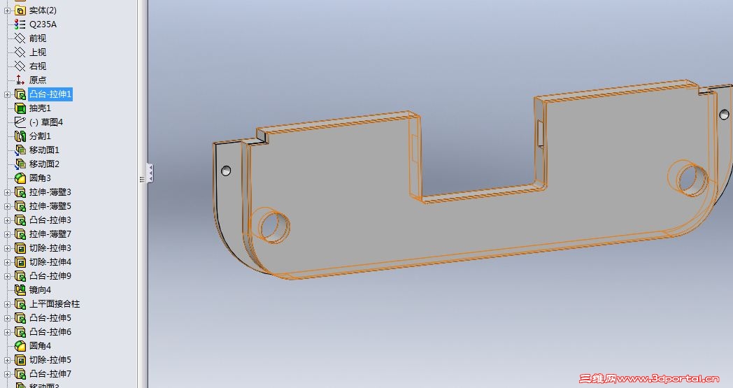

没有CTRL+Q的图
没有CTRL+Q的图
6 T# E6 c- c2 {* z8 q这是我画的图 本来也是没事,后来因为习惯性的按了一下CTRL+Q强制更新,却出现了下面这种大批量错误。$ g: I* i6 {$ m0 @5 e" w
不知道是什么原因导致的,

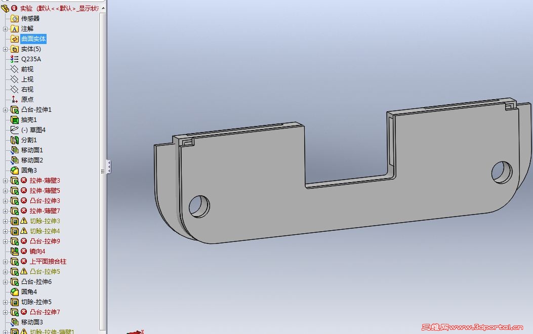

CTRL+Q后的图
CTRL+Q后的图
: B+ b$ @% g; I4 E
7 H. s& s# [& o, o我检查错误感觉也没大问题啊

 楼主| 发表于 2012-12-7 11:01:39 | 显示全部楼层 来自: 中国北京
我大概查看了一下,主要是因为我用了一个分割命令,然后导致后来的拉伸到面命令中,拉到的面 已经找不到了。。
6 [8 o0 i5 C" Q/ g
; P, D7 x9 h  d& _% n0 G# }) V但是依据我画图的思路,这个面并未变化,为什么它会找不到这个面呢 ,导致后面大把的错误,然后我将面再一次选上后,
+ ?$ }  z) B8 Y: D: {( `% U命令变黄了,所有的参照也不行了。
3 e3 \. M0 ]9 i8 U2 e6 a
( A, I) e# |( {, G. \2 _$ Q( ^这个蛮奇怪的,我不能按CTRL+Q,那个红绿灯随便按,
% Z& a7 T. S' t, ]也就是那个CTRL+B随便按。不会出错。# x& y1 k, ^% S, I
/ o  a8 ]! d& a+ v2 e5 `
看来这二个命令还是有很大的不一样啊。
发表于 2012-12-7 11:13:59 | 显示全部楼层 来自: 中国湖南衡阳
这两个个命令区别是很大的,C+B应该是重建你更改过的地方,C+Q是重建所有的特征,如果你其中任何一个特征出现问题,都会报警的。

发表于 2013-1-2 16:22:34 | 显示全部楼层 来自: 中国江苏苏州
呵呵,巧了,我也碰到了同样的问题。
, r( l1 |1 D' C& j1 `, I- d7 F6 \9 mCtrl+Q就是重建模型的,它是从第一个特征开始全部重新运算一遍,所以可以检查出模型中的一些错误。在保存文件之前,其实有个很好的习惯就是完全重新运算一次,也就是按Ctrl+Q。
2 Z3 S$ P5 T0 Y" R* YCtrl+B是重建当前特征或者正在修改的特征。比如说,你零件中有10个特征,Ctrl+B只是重建你最后修改的的特征,Ctrl+Q是从第一个到第十个完全的重建。3 e' f  _3 E" P, Z$ N
所以很多人遇到的问题是,本身零件在保存的时候没有错,但重新打开或者按Ctrl+Q就会出错了,应该出错的是1-9特征,所以软件并没有马上检查出来。7 C0 B/ `& g/ H0 U
