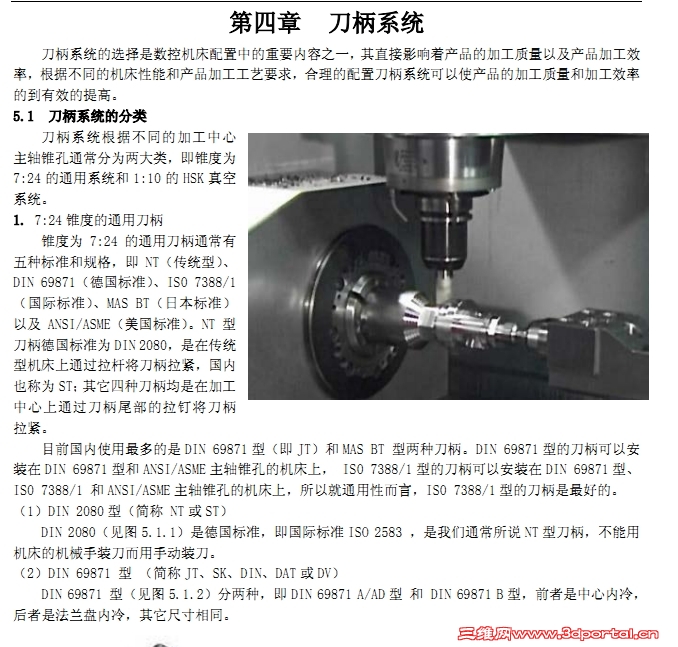

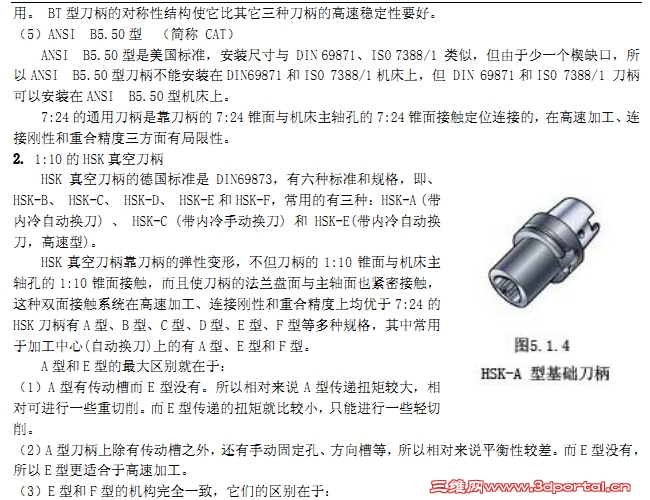

发表于 2012-12-25 19:17:36 | 显示全部楼层 来自: 中国北京
我给楼主的资料贴个图作为补充吧,谢谢楼上的!
洪哥 + 5 感谢应助!
